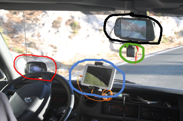

Dopo alcune esperienze negative con la sola retrocamera in alto, mi sono attrezzato con un'altra retrocamera in basso, incorporata nel portatarga. L'insieme si accende automaticamente quando avvio il motore e si spegne quando spengo il motore; posso anche accenderlo con un interruttore manuale.
Praticamente, navigo in questo modo:
Rosso: telecamera in alto; nero: telecamera in basso; verde: dashcam; blu: navigatore.
Convengo con Alessandro (autorolle7): l'utilità dei due sistemi è diversa e l'una fa ciò che non fa l'altra. Se ti vuoi avvicinare ad un muro, quella sopra è l'ideale e quella sotto è inutile; se devi fare retromarcia, quella sotto è l'ideale, quella sopra è inutile ed ingannevole!

In risposta al messaggio di Giovanni del 03/11/2016 alle 09:09:54
spengo il motore; posso anche accenderlo con un interruttore manuale. Praticamente, navigo in questo modo: Rosso: telecamera in alto; nero: telecamera in basso; verde: dashcam; blu: navigatore. Convengo con Alessandro (autorolle7): l'utilità dei due sistemi è diversa e l'una fa ciò che non fa l'altra. Se ti vuoi avvicinare ad un muro, quella sopra è l'ideale e quella sotto è inutile; se devi fare retromarcia, quella sotto è l'ideale, quella sopra è inutile ed ingannevole!   Giovanni

Dei quattro monitor, in viaggio (non in manovra), guardo solo la strada e, prima di qualche cambio di carreggiata, un colpo d'occhio al navigatore. Le altre tre non ho bisogno di consultarle. I monitor relativi alle due retrocamere li consulto in caso di manovra, senza dover far scendere la moglie che, se piove, si rovina la messa in piega e, comunque, mi direbbe basta a mezzo metro dall'ostacolo quando, con quella superiore, posso tranquillamente arrivare a 2-3 cm. La dashcam potrei anche chiuderla, ma mi piace fare lo sborrone! Dimenticavo... ho anche una telecamerina sotto il pianale per centrare lo scarico delle grigie e vedere quando lo scarico finisce; la consulto sul monitor della retrocamera alta. Pilota automatico no, non ce l'ho; però ho il cambio robotizzato ed il regolatore di velocità che, abbinati, è una goduria pazzesca, specialmente in autostrada quando ci sono continui rallentamenti: un push sul pulsante di restore e, dalla terza marcia a 40 km all'ora, ti porta comodamente da solo ai 100 km/h (mia velocità di crociera) in sesta marcia, senza alcun'altra manovra!
Costi (visto che parli che meno male che c'è gente che spende): la retrocamera alta, dal concessionario all'acquisto, non ricordo ma ancora mi fanno male i denti; la telecamberina per lo scarico, meno di 30 Euro e l'installazione gratis in occasione della installazione del bombolone; la retrocamera bassa, sul portatarga, intorno a 65 Euro, telecamera, portatarga, monitor che s'aggancia sullo specchietto retrovisore, più mi pare 20 Euro per il montaggio perchè un po' complicato dal fatto che ho il portamoto estraibile installato di serie; la dashcam un 30 Euro.
