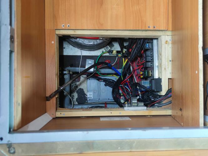

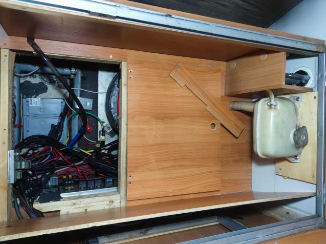

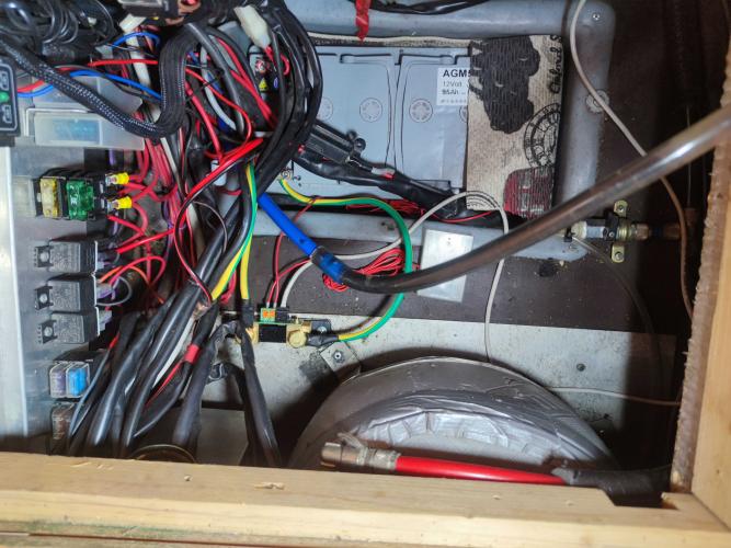

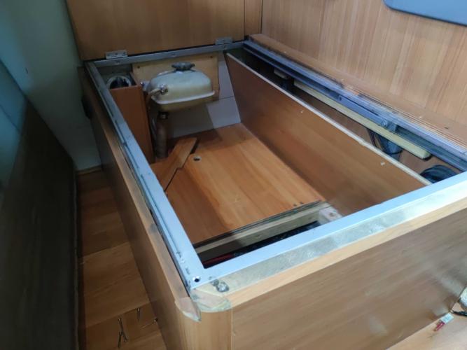

Buongiorno, sono da poco un felice possessore di un Icaro s11 North pole, ho però difficoltà ad intervenire sulla bs, caricabatterie (che non trovo) e sui collegamenti elettrici in generale vista la posizione assurda dove sono posizionati (sotto la dinette, all'interno del doppio pavimento). Chiedo ai possessori del mezzo se esiste qualche altra via per fare manutenzione alla parte elettrica e se il tutto è originale o hanno fatto interventi After market sul mezzo, allego qualche foto. GrazieIMG_20230812_185340.jpgIMG_20230812_185332.jpgIMG_20230812_185345.jpgIMG_20230812_185352.jpg
sono posizionati (sotto la dinette, all'interno del doppio pavimento). Chiedo ai possessori del mezzo se esiste qualche altra via per fare manutenzione alla parte elettrica e se il tutto è originale o hanno fatto interventi After market sul mezzo, allego qualche foto. Grazie Giuseppe
Non ho quel.mezzo ma mi sembra che la posizione batteria e del groviglio di cavi può benissimo essere originaoriginale.
I costruttori fanno delle cose assurde..
nel mio camper il pannello di controllo caricabatterie etc sono sotto il tetto a 800 km dalla batteria. Batteria che è sotto il sedile guida.
Per il relè parallelaTore bastava metterlo sulla bs con cavo relativamente corto dalla bm poco più avanti.
Invece lo hanno messo sotto il tetto dietro al pannello di controllo con cavo lungo 6 o 7 metri tra andata e ritorno dal relè..senza aumentare di nulla la sezione. Risultato, carica da alternatore quasi inesistente. Ho dovuto rifare tutto con relè da 120A sulle batterie e cavo gigante 3 corto . Risultato, carica da alternatore 5 o 6 volte maggiore. Cioè i 10A di prima diventano anche 50.
Ps: cos è la vaschetta uguale al radiatore del mio ducato trentennale che si vede in cellula?
Mi hanno detto che è collegata con il thermotop ed è piena d'acqua, ma sinceramente non ho ancora indagato. Sto avendo molte difficoltà a capire anche la gestione dei serbatoi dell'acqua, trovo ad esempio un tubo acqua (che non è il troppo pieno) passante sopra la batteria e che , a serbatoio colmo, mi fa fuoriuscire l'acqua. Il bello è che ci sono diversi rubinetti all'Interno dell'intercapedine e risulta difficoltoso risalire al percorso. Mah...
trovo ad esempio un tubo acqua (che non è il troppo pieno) passante sopra la batteria e che , a serbatoio colmo, mi fa fuoriuscire l'acqua.surprise
Ok per la vaschetta yes.
Comunque tranquillo...ci vuole tempo a capire tutto l aspetto tecnico di un camper.
Io ci vivo e qualcosa di nuovo la ho capita anche dopo anni.
Il fatto che stai indagando è una buona cosa. Significa che ti prenderai cura della cosa.
Purtroppo non so dirti nello specifico se quello che vedi è originale o no. Possibilissimo almeno gran parte.
Per esperienza, spesso e volentieri le aggiunte After market sono fatte da cani. Salvo bravi professionisti o gente in gamba nel fai-da-te. Entrambe le cose non sono la regola ovvia.
Intanto partirei dal manuale della marca della cellula.
I miei 2 camper trentennali che ho tenuto per me avevano tutti i manuali, uno anche tutte le fatture di 30 anni.
Sull attuale tutte le fatture le sto tenendo io, assieme all aggiunta di tutti i manuali delle cose che ho aggiunto.
E ho appuntato anche tutte le modifiche fatte da me all impianto elettrico.
Prova a guardare sopra la centralina di controllo,ci dovrebbe essere un pannello con due viti, lì dovrebbe esserci il caricabatteria

Per centralina di controllo intendi dove ci sono tutti gli interruttori dei vari servizi , pompa d'acqua, con i rispettivi fusibili,ecc ecc ? A me è posizionato all'interno di uno cassetto sopra la dinette.
Strano, solitamente si trova sopra la porta di ingresso, comunque guarda se c'è un pannello sopra la porta con due viti

No, probabilmente sul mio mezzo è posizionato diversamente
Il caricabatterie lo puoi cercare anche seguendo (se è possibile) la presa esterna. Una diramazione deve arrivare al caricabatterie.
Può essere anche totalmente integrato nella "centralina" , cioè nell' unità che contiene relè, interruttori e distribuzione 12v
Nella remota ipotesi che non ci sia, basta che ti allacci alla rete e vedi se la tensione batteria cambia.
