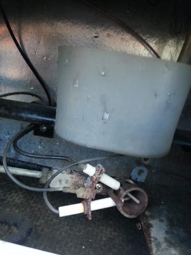

Qui è rivolta verso il basso, e concettualmente penso che la scintilla debba scoccare il più vicino possibile all'uscita del gas quindi verso il bruciatore.

Inserito il 11/08/2019 alle: 23:12:17
Nel mio e girata verso l alto!

Inserito il 12/08/2019 alle: 14:52:21
In risposta al messaggio di Matteov88 del 11/08/2019 alle 23:12:17
Anche in questo il fornelletto va girato di 90°,credo che la foto sia esplicativa per mostrare il piezo e la termocoppia.

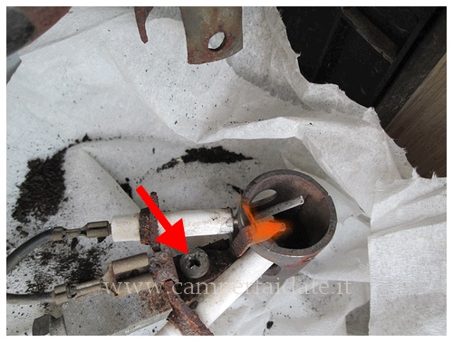

Buonasera,mentre effettuavo la pulizia del bruciatore simile a quello postato da pama, si è spezzato il piezo(penso si chiami cosi,nella foto parte collegata con la vite) .Posso trovare solo questo come ricambio,visto che l'intero bruciatore costa parecchi eurini.grazie
non ho capito se ti riferisci al filo del piezzo oppure alla candeletta di accensione , se ti riferisci alla candeletta devi cercarla come "candeletta di accensione" che deve essere compatibile con quella sul bruciatore del tuo frigo , non cercarla come piezo perchè non la troverai
se fosse uguale a quella che vedi in foto e se ben  ricordo dovrai acquistare il completo con staffa  , detta breve vendono il completo perchè le due candelette sono assemblate in unica staffa , il bruciatore è a sè stante

Ho cercato di inserire la foto della parte spezzata.La parte spezzata è quella arancione che si smonta con la vite indicata dalla freccia.
ok perfetto , dovrebbe funzionare ugualmente anche con aletta di massa rotta , quella aletta si è rotta di suo perchè cotta ma non ha una fondamentale importanza

ok perfetto , dovrebbe funzionare ugualmente anche con aletta di massa rotta , quella aletta si è rotta di suo perchè cotta ma non ha una fondamentale importanza  mario
Grazie.
non potrebbe ricostruire il pezzo alla buona con una lamiera di acciaio?Un buco due pieghe ed una limata e risolve.Non mi sembra debba fare sculture o cose particolarmente armoniose o fini.

non potrebbe ricostruire il pezzo alla buona con una lamiera di acciaio?Un buco due pieghe ed una limata e risolve.Non mi sembra debba fare sculture o cose particolarmente armoniose o fini. Ciao Paolo.
in alcuni frigo quella lamella ho dovuto eliminarla scollegando il faston causa malfunzionamenti al sitema di gestione , tuttavia se proprio uno preferisce che ci sia potrebbe benissimo farsela da sè , è solo un banale lamierino lavorato e piegato ma anche eliminandolo non inficia minimamente sulla sicurezza ne sul corretto funzionamento
