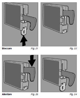

In pratica da dentro hai la possibilità, in caso di sosta prolungata, di togliere il blocco serratura così non devi spingere ogni volta i due pulsanti sulla porta, in quel modo funziona come il frigo di casa, basta poggiare la porta, poi però bisogna ricordarsi prima della partenza di rimettere il blocco altrimenti si possono aprire in viaggio...
Scusami, come si fa? Questa cosa mi suona completamente nuova.

Scusami, come si fa? Questa cosa mi suona completamente nuova. Marco
Da dentro devi spostare manualmente il blocco serratura, più facile a farsi che a dirsi, ora non ho il frigo davanti comunque sulle istruzioni è spiegato...

In risposta al messaggio di MarcoBo del 09/09/2019 alle 12:29:09
Questa l'ho imparato oggi seguendo le sue indicazioni e poi l'ho trovata sul manuale

Questa l'ho imparato oggi seguendo le sue indicazioni e poi l'ho trovata sul manuale Purtroppo ora devo risolvere l'apertura del freezer bloccato
Per smontare quella serratura, devi togliere quella parte grigio scuro che si vede nelle foto.
È solo un adesivo, sotto ci sono due viti che la tengono fissata alla portata.
Una volta smontata capirai come aggiustarla.

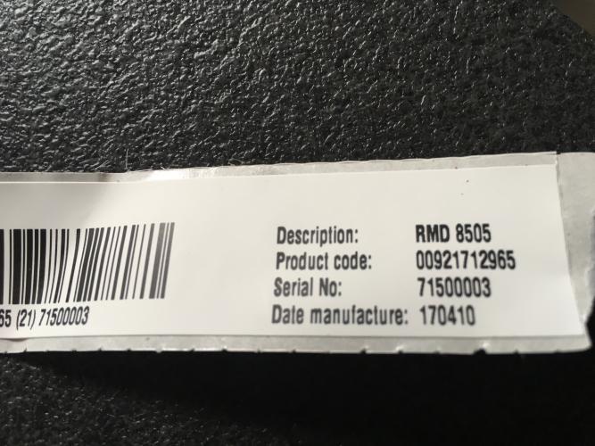

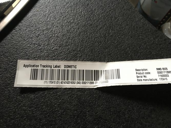

Una curiosità relativa al mio nuovo frigo 8505
tracking label
prodotto il 17/04/2010
e installato su mezzo di produzione fine 2017
dove è stato tutto quel tempo?
per quello che le plastiche cedono crying
Saluti Massimo
emmespanish
emmespanish
16/02/2006 5979
Inserito il 10/09/2019 alle: 12:13:09
In risposta al messaggio di massimo2020 del 10/09/2019 alle 11:36:16
Una curiosità relativa al mio nuovo frigo 8505 tracking label prodotto il 17/04/2010 e installato su mezzo di produzione fine 2017 dove è stato tutto quel tempo?  per quello che le plastiche cedono
Per curiosità, dov'è questa targhetta?
Il mio mezzo è di fine 2010, l'ho acquistato usato nel 2017 e ci ho trovato installato questo frigo, quando invece ci sarebbe dovuto stare un serie 7, i serie 8 sugli ecovip li hanno cominciati ad installare dal 2012... il frigo era nuovo di zecca, con ancora il cellophane, quindi era stato appena installato, ma non è detto che sia stato prodotto tempo prima, comunque questi frigo hanno fatto il loro ingresso sul mercato dal 2012... circa...
massimo2020
massimo2020
23/07/2010 4732
Inserito il 10/09/2019 alle: 13:08:39
L'ho trovata nel cassetto all'interno del frigorifero insieme alla "plasticaglia" accessoria.
ora l'ho attaccata all'interno sulla porta.
La metto intera
Saluti Massimo
Modificato da massimo2020 il 10/09/2019 alle 13:10:02

L'ho trovata nel cassetto all'interno del frigorifero insieme alla plasticaglia accessoria. ora l'ho attaccata all'interno sulla porta.  La metto intera
Ok, l'importante è il serial number, utile in caso di necessità di accessori...

In risposta al messaggio di Federthago del 10/09/2019 alle 07:42:18
Per smontare quella serratura, devi togliere quella parte grigio scuro che si vede nelle foto.  È solo un adesivo, sotto ci sono due viti che la tengono fissata alla portata.  Una volta smontata capirai come aggiustarla.
Nel mio frigo la serratura raffigurata nel disegno si trova sulla porta del frigo ,mentre su quella del freezer la serratura è diversa e si smonta dall'esterno.
