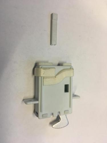

Aggiornamento
aperta porta forzando un po verso alto
smontato blocco serratura e trovato dentro ghiaccio (il frigo era acceso)
Quindi è successo che sforzando l'apertura il ghiaccio bloccava il meccanismo e quindi si è rotta la levetta di collegamento ai comandi.
A differenza della serratura della porta inferiore, questa è annegata nell'isolante
gia ordinato ricambio
Saluti Massimo

Aggiornamento aperta porta forzando un po verso alto smontato blocco serratura e trovato dentro ghiaccio (il frigo era acceso) Quindi è successo che sforzando l'apertura il ghiaccio bloccava il meccanismo e quindi si è
rotta la levetta di collegamento ai comandi. A differenza della serratura della porta inferiore, questa è annegata nell'isolante gia ordinato ricambio
Avevo già sentito di un alrro con porta bloccata causa ghiaccio... d'altronde queste serrature si devono muovere per sbloccare la porta e il ghiaccio appunto può bloccarle... l'importante è che hai risolto...
