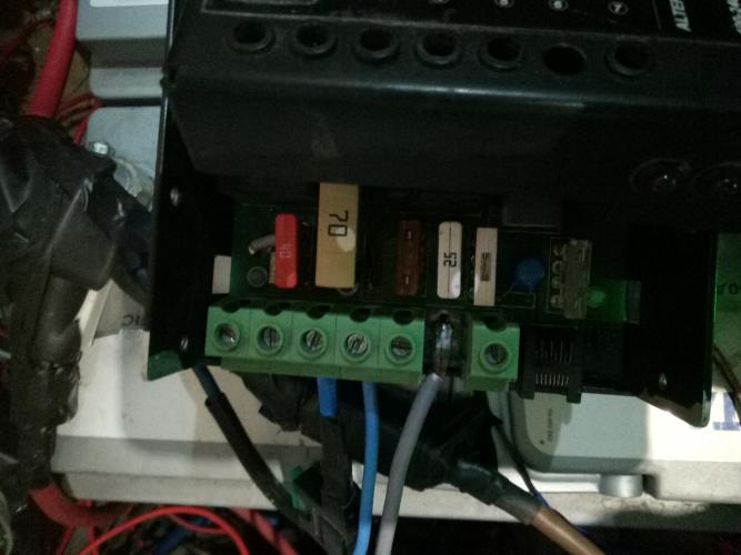

Buongiorno a tutti, spero che qualcuno mi possa aiutare.

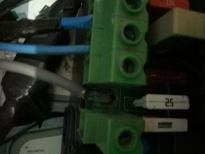

Appena metto in funzione il powerservice tramite l'alternatore del camper parte un fischio e rimane per tutto il tempo che il camper è acceso. Da cosa può dipendere ? Anche senza il cavo +d si sente il fischio, appena inserisco un negativo... Sulla presa di uscita che dovrebbe andare alle bs per la ricarica è stato saldato il cavo in quanto il morsetto si era rovinato.
Ogni consiglio è ben accetto.

Misura un po' di tensioni e soprattutto un po' di correnti altrimenti siamo alle chiacchiere da bar.
Quando metti in moto, a parte il fischio, la tensione della BS aumenta?
Marco.

Si, la tensione sull'uscita 6 ossia quella che deve ricaricare le BS è in parallelo con la BM. Ma non mi si accende più il led dell'alternatore sul pws e fischia finchè non stacco il negativo

Si tratta di una nuova installazione oppure è li da tempo e solo ora si è messo a fischiare?
Nel secondo caso è semplicemente guasto.
Però non dici se il valore della BS aumenta quando metti in moto.
Aspettiamo il parere di altri...

Marco, inoltre dovrei collegare le BS alla centralina quando il motore è fermo. Immagino di doverlo fare tramite un relè 12v nc che deve staccare il collegamento quando accendo il motore tramite d+. Mi puoi indicare qualche modello di relè che possa andar bene per questo utlizzo ? grazie

si, la tensione delle BS aumenta quando metto in moto...
il fischio mi sa che ha incominciato a farlo dopo che tolto il morsetto e ho saldato direttamente il cavo.
boh mi sa che devo mandarlo in assistenza alla NDS...
