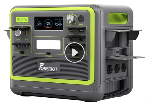

Salvatore, fatti il regalo di Natale laugh
https://www.geekbuying.com/item...

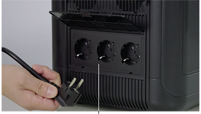

Le prese che si vedono non sembrano  europee.

sono sul fianco le prese AC
13 Outputs
1x Car Charger Output, 12V/10A
1x XT60 RV Output, 12V/25A
2x DC 5521 Output, 12V/3A
2x USB Output (QC3.0)
4x USB Type-C Output (3xPD 20W, 1xPD 100W)
3x EU-Plug AC Output (220V-240V)
Modificato da Karbon17 il 25/11/2023 alle 22:13:01

Karbon non riesco a inserire la foto del link dove si vedono 6 prese sembrano americane gsul fianco dx.
seleziona il modello green e vedi che ci sono tre prese schuko
