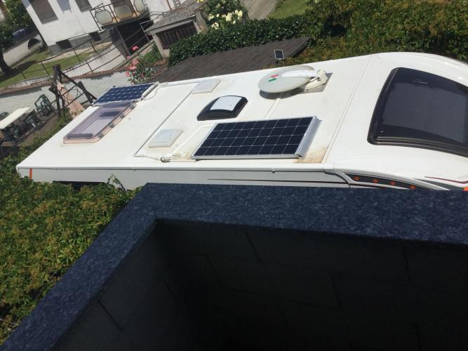

IMG_0526.JPGCiao, per il collegamento elettrico ho smontato parte del pensile della cucina, c'era un groviglio di fili...Quindi ho portato il camper dal mio elettrauto che in pochi minuti ha trovato il,polo positivo e negativo idonei e ha alimentato il MF ... poi io ho rimontato il tutto !
Potevo farlo anche io , ma non essendo certo al 100% ho preferito farmi aiutare...
Il montaggio fisico del MF invece l'ho fatto io con mio figlio Riccardo, è stato semplice ma "faticoso" dovendo stare sul tetto del camper in ginocchio, anche se avevo delle protezioni.
