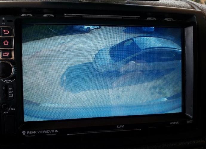

Io ho montato recentemente una Atoto senza Android e senza Dab. Car play funziona egregiamente, idem la retrocamera.
serve acquistare il kit di fissaggio 2 din e la mostrina in plastica.
Io ho un van quindi ho dovuto acquistare una retrocamera per luci stop, marca boh.
Non avendo la predisposizione ci sono due rogne:
- tocca tirare un cavo coassiale dal cruscotto al terzo stop, non ho usato quello fornito con la cam perché troppo corto
- va fatta molta attenzione al fissaggio perché i bulloni non sono accessibili dall’interno e vanno allineati molto bene prima di stringere
Per l’alimentazione sono partito con tutto sotto BM adesso sto facendo un piccolo circuitino che consente ANCHE di usare la BS e di inserire la retrocamera ANCHE manualmente.
Ne ho parlato in altro thread
