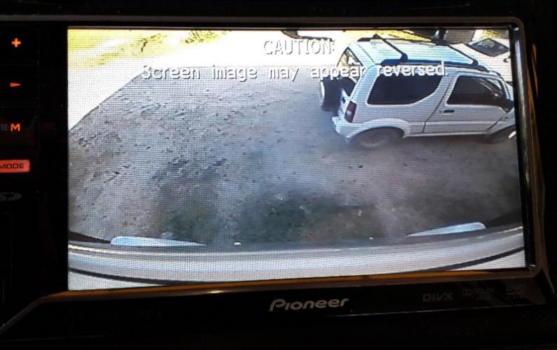

Scusa, o la mia telecamera è portentosa oppure mi è andata sempre di cuBo...
Questa è l immagine proiettata sul mio 2 DIN, considera la bassa risoluzione della foto ecc...
Riesco a vedere tutto, parcheggio a 5cm dagli ostacoli e anche di notre con la luce della retromarcia (potenziata) è ottima.
Poi se c'è un ferro da carpentiere alto 10 cm che sporge dal terreno, sotto la ruota beh li non ti salva neanche Gesuschristsuperstar laugh
