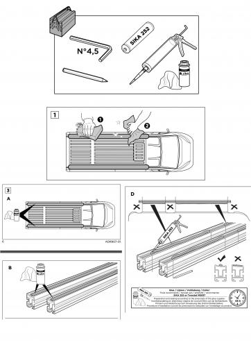

Ciao a tutti,
Riapro questa discussione per chiedervi un consiglio:
Devo montare il Thule Smart Clamp System sul tetto del mio ducato L2H2. Nelle istruzioni Thule (
https://www.thule.com/-/s/appro...
) dicono di utilizzare il Sika 252 e relativo attivatore, dopo aver pulito bene il tetto.
Da quello scritto da Ezio per incollaggio sulle superfici verniciate: Sika® Aktivator-205 + Sika® Primer-207 + Sikaflex®-252.
Praticamente pulisco bene con il 205 la superficie, poi con un pennello passo il 207 solo sulla zona dove andrà posizionato il binario (e sullo stesso binario) e poi metto il 252 sul binario.
E' corretto?
Mi pare di aver letto che al posto del 205 posso usare anche alcool o meglio usare il detergente Sika?
Nell'immagine trovate il riassunto delle istruzioni dei passi sopra citati)
Grazie mille a tutti.
Federico.
