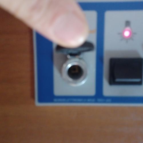

Buongiorno in primis e scusate ma non so usare bene il forum. Ho questa presa 12 V. È più piccola pertanto chiedo dove trovo la spina adatta o se ormai introvabile devo sostituire la presa. Grazie

Foto sfocata

Esistono quelle spine anche se sono in disuso
A cambiarla ci metti un attimo e casomai ci metterei due uscite USB

su che mezzo è montata ?
Comunque sembrerebbe una presa Hella a 12V, quindi ci vorrà una spina Hella (o DIN che dir si voglia), tipo
questa

su che mezzo è montata ? Comunque sembrerebbe una presa Hella a 12V, quindi ci vorrà una spina Hella (o DIN che dir si voglia), tipo questa
ottima tenuta
 non salta fuori neanche sull asfalto della transpolesana o la e47 orte...

Sul Laika dietro avevo quelle piccole e ho acquistato gli adattatori.
10/08/2003 9592
Inserito il 15/12/2022 alle: 14:34:55
E' una presa ampiamente usata sui camper.
Questa la relativa spina.
Vedo che qui la chiamano D12
E' molto meglio della classica presa / spina accendisigari, che si sfila facilmente durante l' uso e che su carichi appena un po' elevati, scalda.

E' una presa ampiamente usata sui camper. Questa la relativa spina. Vedo che qui la chiamano D12 E' molto meglio della classica presa / spina accendisigari, che si sfila facilmente durante l' uso e che su carichi appena un po' elevati, scalda.
Confermo, è del tipo Din o Hella 12V.
NE esistono vari modelli, a L, snodabile, con interruttore, con fusibile, trasformabile in spina accendino tramite l'apposito anello in plastica rossa, ecc. ed è una ottima soluzione, non scalda con carico importante, decisamente più sicura. Qui un esempio:

Ho l'impressione che sia una presa diversa, per questo ho chiesto una foto più nitida

Mi pare proprio che sia una normale presa 12v (con coperchio) din o Hella o per moto, come viene descritta in Rete.
https://www.officine08.it/p6416...
Credo che attualmente molti se non tutti gli allestitori la montino in cellula.
Fa molto meglio contatto e non si sfila.
