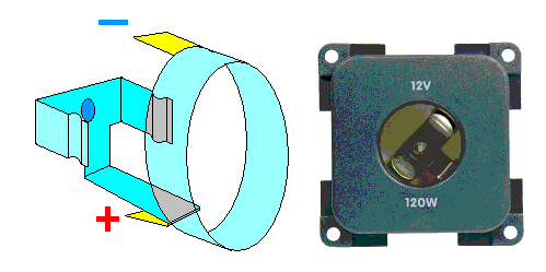

Come dice Marco, il corto potrebbe essere una casualita'.
Se hai questo il tipo di presa CBE che ho messo nella foto, c'e' il rischio che con alcuni tipi di spina 12V / adattatori USB con i contatti di massa troppo avanzati e soprattutto non curvi, in una posizione particolare avvenga il cortocircuito tra il polo positivo in uscita dalla presa con l'anello di massa.
L'alternativa purtroppo e' quello di cambiare tipo di presa o tipo di spina, oppure una mini prolunga che elimini il problema.
Renzo.
