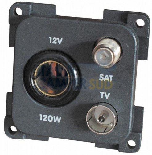

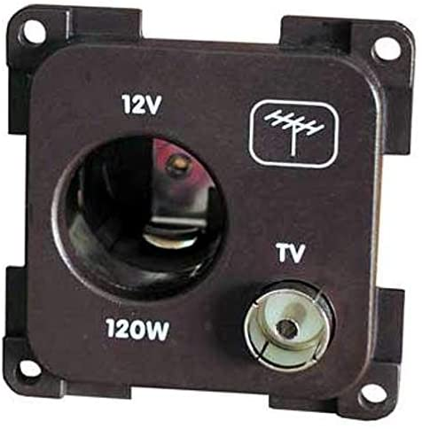

Penso che intenda le prese D12  a standard Tedesco (appunto 12mm di diametro)
Per differenziare dalle D21 (21mm di diametro)  che sono quelle grandi tipo accendino

Le prese “tedesche” sono proprio quelle indicate da Tommaso, i fusibili li ho controllati con il tester uno ad uno (quelli sulla centralina intendo) e sono tutti buoni, a questo punto passo a testare la presa stessa, ma dove li posiziono i puntali del tester? Tommaso consiglia di stare attenti a non fare corto e sicuramente conoscendomi è ciò che farò quindi chiedo un aiuto su come usare il tester in questa situazione.
i fili dietro sembrano apposto ma per quanto ci possa capire io; fortunatamente dietro alla presa si riesce a lavorare bene perché è attaccata ad un mobile “basculante” che scende sopra la dinette, infatti in teoria quella presa è a servizio della Tv, che non ho. Grazie ancora
