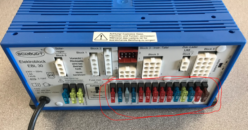

I fusibili degli impianti cellula non si trovano tra quelli della meccanica (in questo caso Fiat Ducato).
Dovrebbero trovarsi a bordo della centralina degli impianti di bordo, devi vedere dove è posizionata, in genere può essere sotto ad uno dei sedili della cabina guida (nel mio è sotto al sedile di guida), o dentro a qualche pensile o sotto alla panca dinette.

Dovresti avere la centralina Schaudt EBL 99, la vedi a pag. 91 di questo manuale generico per tutti i modelli Burstner A- precedenti al 2010.

Risolto grazie x le informazioni e il manuale. La centralina era sotto il sedile passeggero. Grazie ancora.
