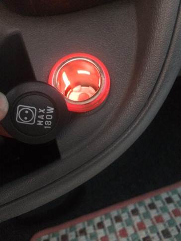

Nella presa accendisigari dovrebbe esserci scritto il wattaggio massimo, almeno sul ducato c’è.
Peró io preleverei tutto dalla BS perché la BM deve servire solo al motore e usare quelle prese in viaggio (per attaccare navigatori o ricaricare telefoni)
170 watt di macchinetta da caffè mi sembrano davvero poche...

Il mio problema è che nella presa accendisigari della dinette non vedo scritto qual'è il massimo dei Watt utilizzabile...e non vorrei superarla.
...peace and love...my friends. Nicola

Sì, ma a prescindere che il quadro sia acceso o spento...la mia preoccupazione è quella di superare la portata dei cavi...e non vorrei fonderli.
Quindi la mia domanda è come fare a capire quanti watt supporta la presa accendisigari della dinette.
Sempre che esista un modo per saperlo.
