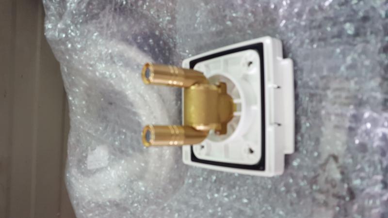

Una presa esterna gas e acqua, della GOK costa piu di 100 euro, e montarla non è che si faccia in 5 minuti, si deve tagliare la parete, e poi fare i collegamenti del gas e dell acqua facendo passare i tubi etc, usare T e altro materiale. Mettiamo che ci vada altri 50 euro di materiali vari e poi 4 ore di manodopera che sarebbero 200 euro, alla fine forse ti hanno chiesto 50 euro di troppo, o forse ho fatto io i conti scarsi. Secondo me tanto meno non trovi.

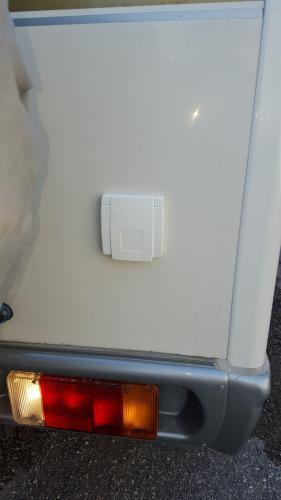

azz 400 euro surprise io con 180 euro, fornendo io il materiale, ho montato
1) doccia esterna caldo/freddo
2) presa esterna gas
3) smontaggio vecchio carica batteria e montaggio del nuovo
4) modifica di una plaffoniera interna da neon a led.

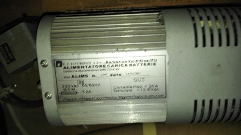

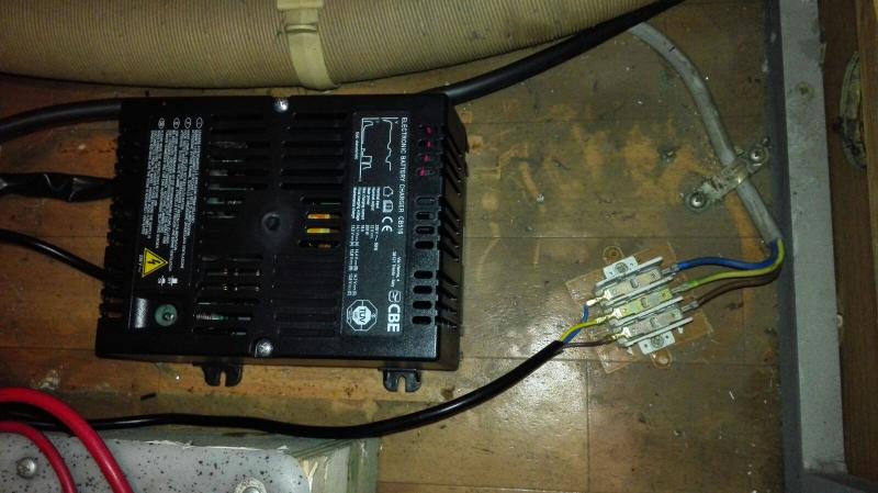

sostituirlo non è affatto difficile, per prima cosa bisogna capire dove lo tieni, nel mio caso si trova sotto il pavimento della dinette in un apposito vano areato.
per individuarlo in maniera precisa, guarda sulle pareti esterne vedrai una piccola presa d'aria rotonda, alle spalle e posizionato il carica batteria. quella e la presa di aerazione del caricabatterie.
una volta trovato non devi fare altro che staccare l'alimentazione 220 (tre fili) l'uscita 12 volt (due fili ) che va alla batteria, il segnale presenza rete (un filo ) che va al pannello di controllo.
il mio era un vecchio, se pur valido, ct elettronica da 20 ah ( e con molta probabilità penso che tu lo abbia uguale )  che non va oltre i 13.8 come tensione di carica . tensione insufficiente a caricare al 100% una agm che richiede una tensione di ricarica di 14.7.
lo ho sostituito con un cbe 516-3 da 16 amper che oltre ad avere una tensione di ricarica di 14,7 prevede anche 6 fasi di ricarica tra cui la desolfatazione a 15.2 volt. fase che si attiva solo se la batteria ne ha bisogno.

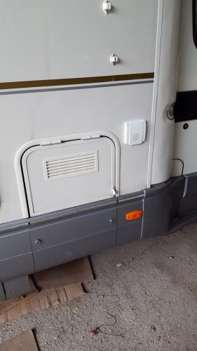

Si è uguale ed è posto dietro i cassetti dell'armadio, praticamente sopra le strisce del vano bombole che si vedono nella tua terza foto, quindi se faccio leggere le tue indicazioni all'elettrauto non dovrebbe avere difficoltà se decido di procedere alla sua sostituzione? wink
Grazie. wink
