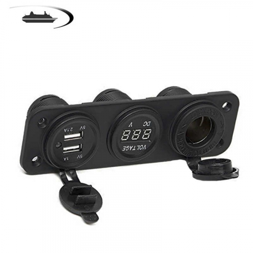

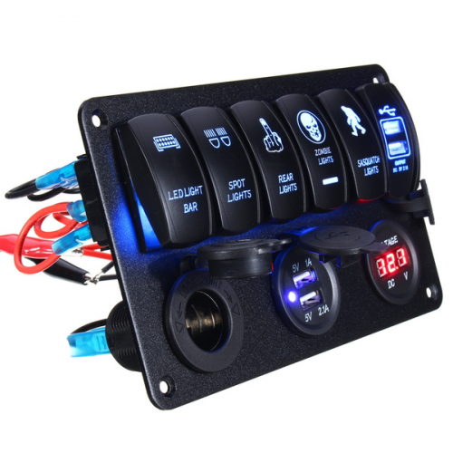

Una bellissima placca  con
ulteriori prese usb
voltmetro ed led
interruttori a piacere (potrebbero spegnere la Usb al posto audio)

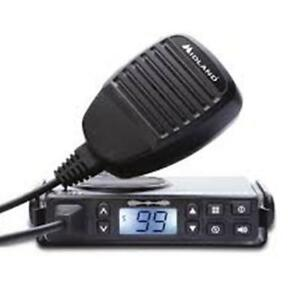

Oppure un bellissimo PMR da incasso
visto che ora non esiste più la tassa e concessione
