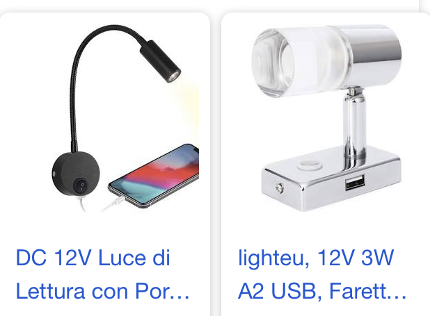

Io ho sfruttato i fili dei faretti da lettura sul letto  adesso si trovano i faretti con prese usb incorporate.

molto interessanti questi che si trovano online dato che spesso non si riesce a bucare per montare queste benedette prese. Rimangono a filo, basta portargli corrente.
Si trovano a circa 5 euro l'una.
Funzionano bene.

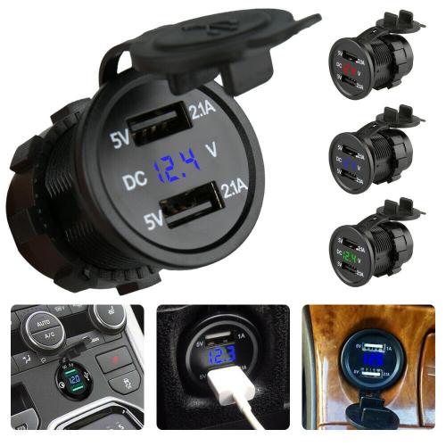

Leggi bene la tensione di utilizzo, che non sia solo 12 volt ma che abbia un range più alto perché le nostre tensioni non sono stabili e potrebbero bruciarsi con conseguenze che potrebbero (non voglio allarmarti) diventare complicate.
Io le ho prese con range da 5 a 30 volt DC.

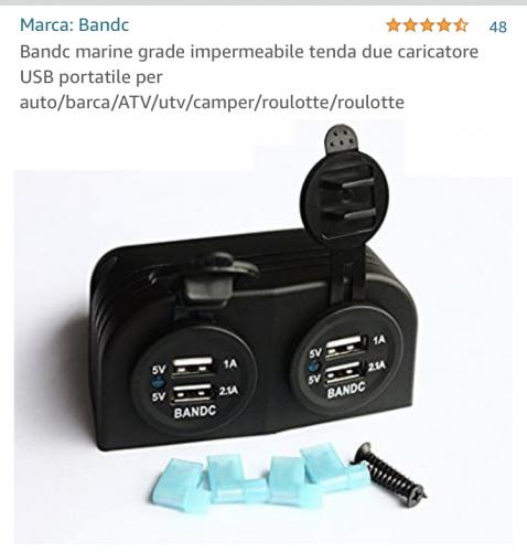

Amazon questi funzionano a 12-24 volt
ma ne puoi trovare diversi.
Ovvio che quelli buoni difficilmente si bruceranno ma in rete spesso si trovano cinesate.

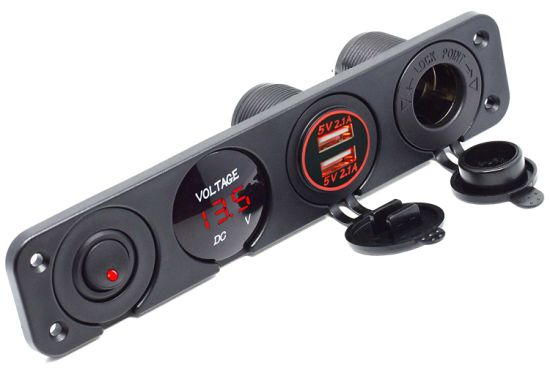

Questo è molto carico ha due usb, il voltmetro e l’interruttore ad esempio a me la notte mi da fastidio la luce blu

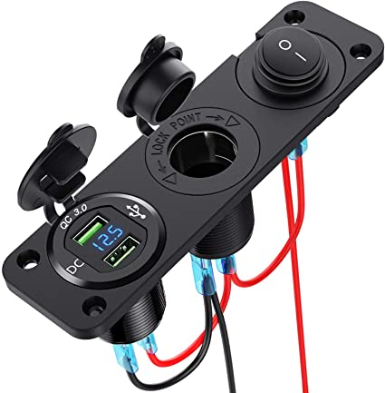

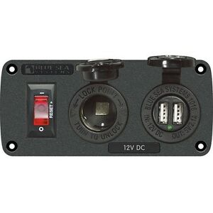

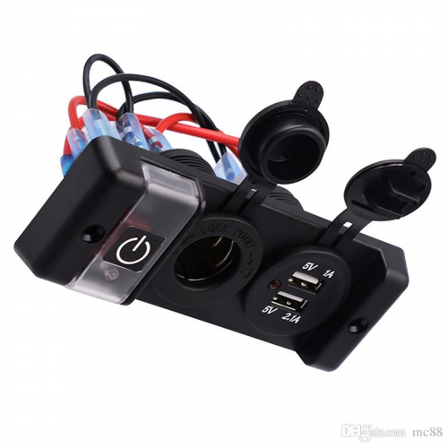

Ricordate di montare prima ,anche un interruttore
per sezionare la alimentazione e minimizzare i
consumi e i possibili cortocircuiti .
O simile a queste che lo incorporano.
