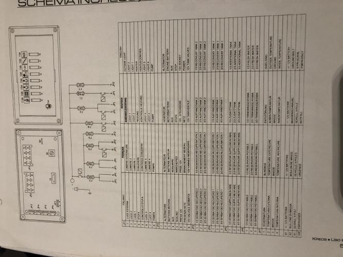

Camper Laika 3009 spegnendo dal pannello comandi il generale le prese restano sotto tensione bisogna staccare la batteria col stacca batterie. La centralina montata e Nordelettronica di cui nel manuale istruzioni ho uno schema dalla cui legenda si legge che il fusinile f6 è relativo alle prese 12 volt..Anche togliendo quelllo la tensione alle prese permane. Col tester ho misurato a fusibile F6 tolto la tensione sui morsetti e giustamente ho trovato uno a 12 v e altro a zero.Provo ad allegare foto dello schema se qualcuno può consigliarmi per capire grazieIMG_6233.JPG

Evidentemente le prese non sono collegate su quella linea. Prova a togliere 1 fusibile alla volta e vedi se trovi quello giusto, oppure diventa difficile seguire il filo ... dovresti ripartire dalla batteria e verificare ogni nodo. Se c'è una linea sempre alimentata (sul mio sarebbero le luci di cortesia) potrebbero essere collegate li. Oppure la linea dello scalino.

Ok grazie per i suggerimenti oggi provo
