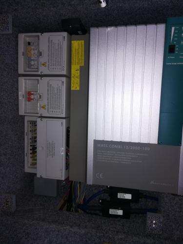

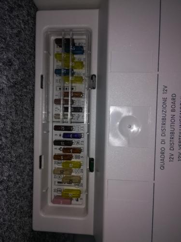

Ho fatto un pò di controlli e sono arrivato a questa situazione.
Definiamo A il fusibile che si era bruciato e B quello rimasto integro.
Con A bruciato e B integro avevo tensione su tutte le prese ma senza corrente.
Con A e B integri funziona tutto regolarmente.
Con solo B collegato c'è solo tensione e niente corrente su tutte le prese
Con solo A collegato funziona tutto regolarmente.
Quindi alla fine togliendo B la situazione è normale.
Non avendo possibilità di capire B a cosa possa servire l'ho tolto in attesa di capire meglio  (come si vede nella foto è il terzo fusibile dal basso ed ha lo stesso simbolo di quello appena più in basso che è A)
Togliendo le prese i cavi sono accessibili ed ho fatto le misure e sembra essere tutto ok ma nell'ipotesi di doverne cambiare uno è praticamente impossibile perchè provando a muoverli non avanzano di più di 3 o 4 cm. poi tutto bloccato ..
Altri sugggerimenti  ?

Inserito il 02/05/2022 alle: 03:14:52
Il fusibile A alimenta le prese.
Il fusibile B alimenta un apparato che è collegato ANCHE alle prese, generando un ritorno di tensione ma senza potenza.
...ma non sono sicuro.

Il fusibile A alimenta le prese. Il fusibile B alimenta un apparato che è collegato ANCHE alle prese, generando un ritorno di tensione ma senza potenza. ...ma non sono sicuro. Marco
forse non direttamente alle prese, alla linea, forse si sono derivati facendo un giunto
xSergione
se non ne vieni a capo, conviene posare un’altra linea ( fai molto prima ed è più sicuro ) la vecchia la scolleghi e isoli, poi con calma in inverno cerchi con calma
Sarebbe interessante sapere quale apparato, e se effettivamente c'è l'ho, magari è un optional che non ho nemmeno. Anche perché funziona tutto. Ho provato tutto e non ho dubbi che qualcosa non funzioni.
@Hecktor tirare una nuova linea per le prese è fuori discussione. Vorrebbe dire smontare il camper nel vero senso della parola. I fili non si riescono a sfilare (in modo da usarli per fare passare i nuovi) e con la sonda non si fanno più di 30 o 40 cm ... Poi si ferma tutto e non va avanti. Dire che è fatto coni piedi è un complimento ...
Nel frattempo chiedo informazioni al costruttore per sapere cosa serve quel fusibile. Visto che anche il manuale non dice nulla perché è una versione unica per tutta la serie ed ovviamente non sono tutti uguali

Sarebbe interessante sapere quale apparato, e se effettivamente c'è l'ho, magari è un optional che non ho nemmeno. Anche perché funziona tutto. Ho provato tutto e non ho dubbi che qualcosa non funzioni.  @Hecktor tirare
una nuova linea per le prese è fuori discussione. Vorrebbe dire smontare il camper nel vero senso della parola. I fili non si riescono a sfilare (in modo da usarli per fare passare i nuovi) e con la sonda non si fanno più di 30 o 40 cm ... Poi si ferma tutto e non va avanti. Dire che è fatto coni piedi è un complimento ... Nel frattempo chiedo informazioni al costruttore per sapere cosa serve quel fusibile. Visto che anche il manuale non dice nulla perché è una versione unica per tutta la serie ed ovviamente non sono tutti uguali
Hai una versione da 15 fusibili della centralina distrubutrice di energia CBE.
Si tratta di un oggetto abbastanza raro da trovare, è probabile che alcuni fusibili siano stati lasciati per gli optional da parte degli utenti e che sono una parte di quei 15 fusibili faccia parte dell'impianto originale.

Hai una versione da 15 fusibili della centralina distrubutrice di energia CBE. Si tratta di un oggetto abbastanza raro da trovare, è probabile che alcuni fusibili siano stati lasciati per gli optional da parte degli utenti e che sono una parte di quei 15 fusibili faccia parte dell'impianto originale. Marco.
Questa è una delle 2 ... L'altra e in un posto infame sotto il divano della dinette dietro un cassetto. I fusibili li riesce a mettere e togliere solo mia figlia ...
I fusibili sono 22 ... più (mi sembra) 12 nell'altra.
@Hecktor , se ci fossero le canaline lo avrei già fatto ... Ma non è così purtroppo, i cavi sono annegati all'interno della giunzione tra il rivestimento delle pareti e quello del soffitto.coperti da un profilo anche lui rivestito ed incollato ...
