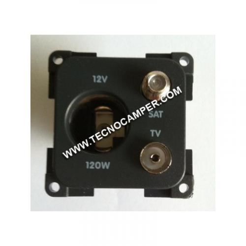

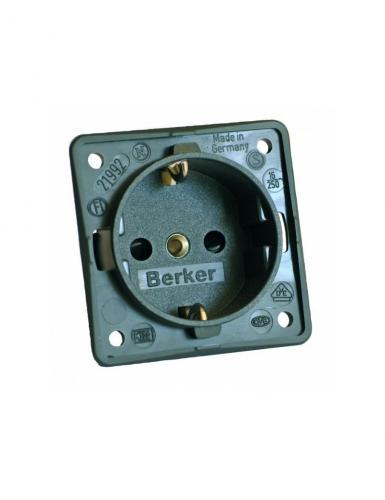

Ciao a tutti, provo a spiegare che cosa ho notato nel mio camper che vorrei risolvere (sono un neofita e possiedo un Rimor superbrig 677  del 2016 comprato usato da qualche mese). Nel provare a montare il decoder Sky nel camper, ho notato di avere una sola presa a 12v (formato accendisigari) nel mobile della TV (e quindi utilizzata dalla TV). All'interno del mobile c'è un'altra presa, credo a questo punto di 220v, poi 1 sulla cucina (anche questa 220v) ed un'altra nel bagno (220v).
Ecco i miei dubbi:
1) E' possibile che le prese a 12v sia soltanto una? Se non sono attaccato ad una fonte di corrente e quindi sono in sosta libera, come faccio a ricaricare i cellulari?
2) come si fa a distinguere una presa da 12v, da una da 220v (perdonatemi la domanda magari stupida).
3) Per far funzionare il decoder mi basterebbe anche la presa a 12v, ma non so come trasformare la 220 in 12 alla presa presente all'interno del mobile della TV.
Il Decoder per me non è indispensabile, potrei ovviare con una CAM TIVUSAT (ho 2 bambini piccoli). Ma comunque non risolverei il problema della ricarica dei cellulari.

presa 230 volt
presa USB da mettere nella cellula
presa 12 volt
io ho tolto le prese 12 Volt e al loro posto ho messo prese USB sotto interruttore

Di prese a 220v (la prima foto), ne ho 3
Di prese a 12v (come la terza foto), soltanto 1.
Vorrei almeno convertire una da 220v a 12v (mettendoci le prese USB). A questo punto rinuncerei al decoder Sky, ma non fa niente.

Forse conviene fare un passo indietro e chiarire che le prese 230v sono e rimangono 230v, non conviene trasformarle a 12v. Al massimo puoi toglierle e sostituirle con 12v (o usb, non fa differenza). Altrimenti devi trovare il posto dove posizionarle ex novo, ad esempio io ne ho messe vicino al letto sopra garage, in modo di avere il telefono in carica ma a portata di mano. Come dice giustamente Hector mettile sotto interruttore, anche se poco ma consumano, quando stai fermo a lungo in inverno meglio staccarle.

Una presa a 220v non si può trasformarla a 12v.  Devi lasciare quelle a 220v (che funzionano solo quando ti allacci alla colonnina del campeggio) e ne aggiungi altre a 12v dove ti servono. Non è difficile ma dalle domande mi sembri a zero in elettricità quindi attento a non fare danni .

Non puoi convertireuna presa 220 in 12v perchè quella 220 dietro ha i cavi 220.

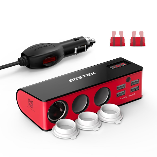

Per fare le cose semplici e moltiplicare le prese 12v puoi comperare questo accessorio della CBE che è una "ciabatta" che da una presa 12v ti da tre prese 12v
https://www.cbe.it/r418-3/
Trovi anche su Amazon una
ciabatta con tre prese 12v e 4 prese USB
per carica cellulatri e simili.
la fissi da qualche parte comoda, in un mobiletto, con una striscia di biadesivo e colleghi tutto li.

Questo gadget mi piace, sarebbe perfetto.Lo potrei mettere nel mobiletto della TV. Thanks.
