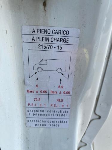

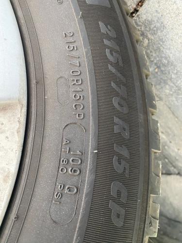

pneumatici michelin camping 215/70 r15 cp , nel camper è riportato a pieno carico 5 avanti 5.5 dietro, sulla spalla del pneumatico 5.5 (80 psi), di seguito le foto, cosa consigliate? grazie

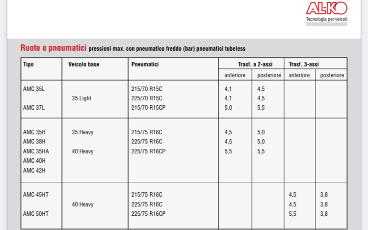

Ti consiglio di pesare per asse il tuo camper a pieno carico e in base al peso per asse regolare la pressione degli pneumatici.
Su di un altro post sullo stesso argomento è stata pubblicata una interessante tabella pressione pneumatico in base al peso.

considerando che il 99% dei mezzi è in sovrappeso, considerando che hai i cerchi da 15" considerando che il tuo pieno carico immagino NON ESSERE 35q, non ti rimane altro che stare a 5,5 sia sull'anteriore che sul posteriore, sempre che il peso totale non vada oltre i 41q.

Rispetta quanto dice il cartello
Se hai pneumatici C e non CP puoi scendere un pochino
