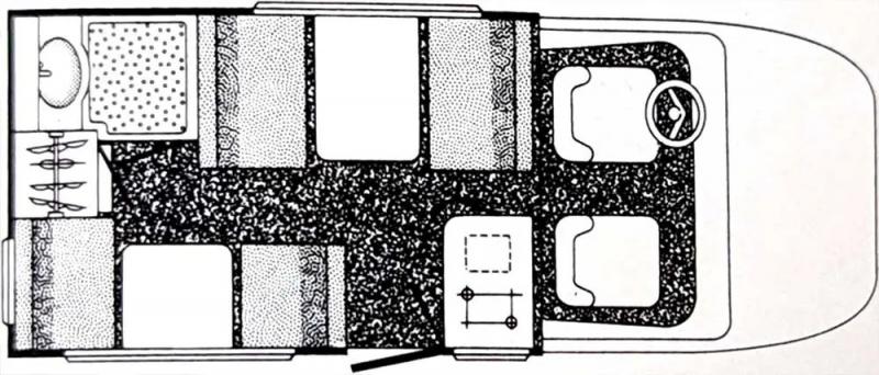

Il mezzo è simpatico, anche se ha una disposizione un po' particolare che non capisco alla perfezione, ma io amo i camper d'epoca e piccini! Però siete stati un po' folli, almeno prendere uno strumentino da Amazon per testare lo stato delle pareti prima di dare i soldi, poi magari lo restituivate. Diciamo che, come Recita una discussione di queste ore nella stessa sezione del forum è praticamente impossibile trovare un camper così vecchio senza alcuna infiltrazione, Salvo alcuni modelli con delle peculiarità eccezionali quali la cellula hymer pual. Secondo me si può prendere un mezzo del genere solo se si è in grado di fare lavori di una certa rilevanza in autonomia, viceversa rischia di diventare foriero di frustrazioni e spese o tutte e due! Spero poi sia Turbo, anche se la vedo difficile, viceversa è un mezzo Con prestazioni non idonee al traffico attuale. Si è in condizioni di originalità potresti scriverlo a un club e ottenere i benefici del mezzo storico quanto ad assicurazione bollo e, talvolta, possibilità di circolare in deroga alle limitazioni ecologiche

Comunque è carino e ha una disposizione originale. Due dinette trasformabili in singolo e una piazza e mezzo, con i sedili anteriori che possono ruotare di 90° a formare un altra seduta face to face. Anche il sedile anteriore della dinet singola Ruota verso il tavolo grande . Sarebbe forte se si riuscisse a inserire un basculante.

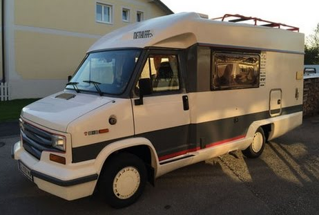

Vi metto qualche foto dell'annucio, io non ne ho fatte ancora!

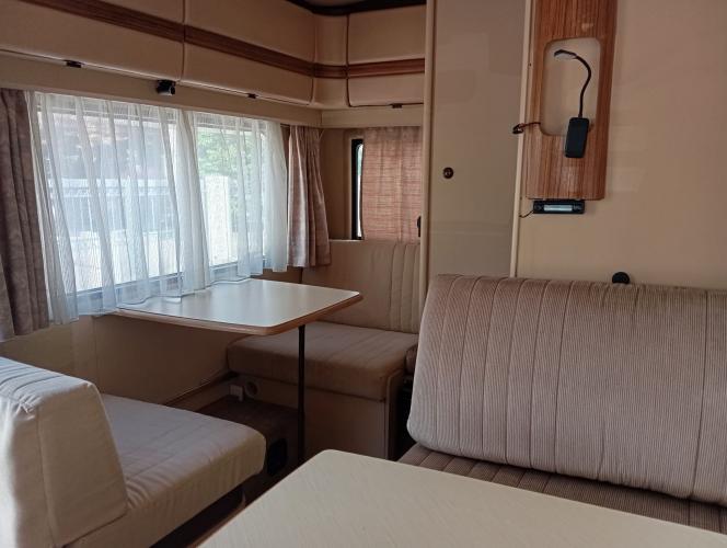

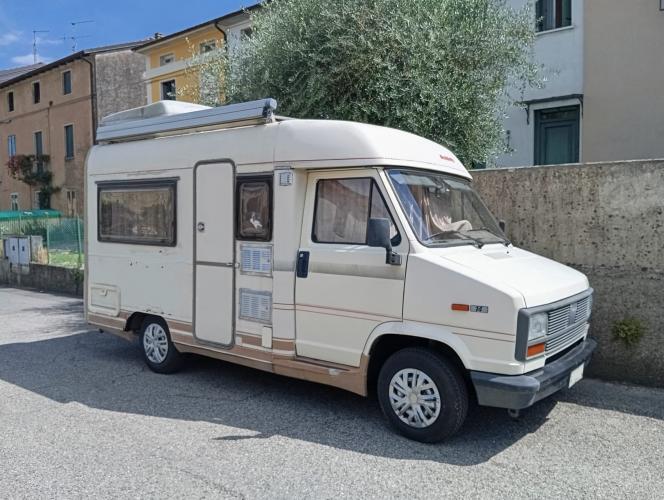

Inserito il 01/07/2026 alle: 22:37:04

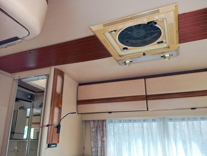

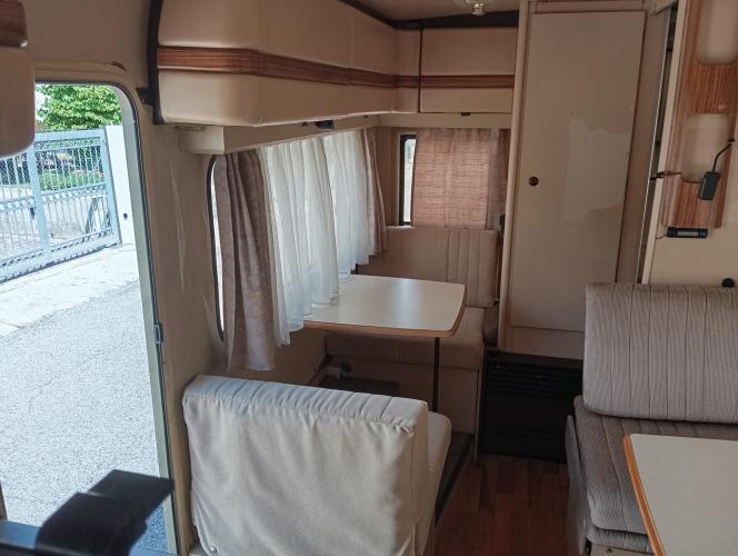

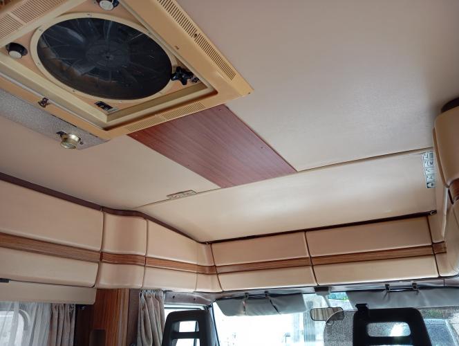

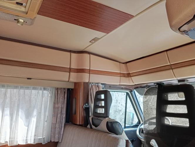

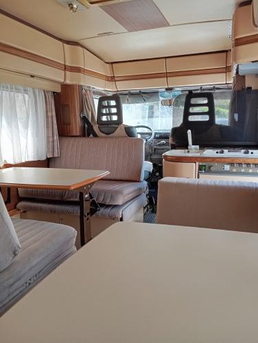

Disclaimer: se vedete una sbavatura grafica tra la finestra posteriore e la ruota è perchè ha un adesivo riconoscibile che non volevo si vedesse!
Quando avrò l'occasione, farò delle foto anche della parte esterna da più vicino! Attualmente non ne ho.
Interni
WhatsApp%20Image%202026-07-01%20at%2022_31_19.jpegWhatsApp%20Image%202026-07-01%20at%2022_31_18%20(1).jpegWhatsApp%20Image%202026-07-01%20at%2022_31_18.jpegWhatsApp%20Image%202026-07-01%20at%2022_31_16%20(1).jpegWhatsApp%20Image%202026-07-01%20at%2022_31_16.jpegWhatsApp%20Image%202026-06-12%20at%2015_44_30.jpeg

Ti consiglio di fartele da sola, o con l'aiuto di qualcuno le sigillature, non smontare nulla internamente, lascia tutto così com'è, sigillato lo usi, con l'uso ti accorgerai di cosa ha bisogno.

Grazie per le foto , così ci rendiamo conto.
A dire il vero,a prima vista non sembra messo male, anzi. Non vi resta che fare le prove che ho scritto sopra ed iniziare a godervelo.
Non vi fate prendere la mano dal "tutto subito" perché è solo usandolo che capirete cosa migliorare e su cosa intervenire e se avete bisogno,non vi resta che chiedere

bello, disposizione insolita, con una bella dinette trasformabile polivalente
Non tanto insolita se uno è abbastanza vecchio da aver conosciuto i classici 5 metri anni 80. crying
E' la stessa ad esempio del CI 360 (mansarda a parte) che avevo io.
