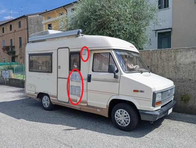

Dalle foto del modello originale, il camper esce di fabbrica con una griglia. Il nostro ne ha due, probabilmente una aggiunta dopo.
A questo punto "buon per me", mi viene da pensare. Sempre che il frigo sia efficiente, ci conviene farlo controllare (magari da un'altra officina angel) perché potrebbe essere messo in funzione.
Domanda da ignorante: a livello di sicurezza, lasciare il camper parcheggiato e con il gas aperto perché deve fare andare il frigo anche quando noi non ci siamo, è fattibile? Legalmente si può fare?
O è meglio farlo andare quelle ore in cui siamo presenti e staccarlo quando non ci siamo?
Mi preoccupa un po' sapere di avere il gas aperto ed io distante, magari in un parcheggio con altre auto...

Frigo trivalente: due griglie.
Frigo a compressore: una griglia.
E' una legge di natura.
Quanto al lasciare il gas aperto per far andare il frigo: è così che funzionano i camper, se no cosa avresti il trivalente a fare?
Certo, ci sono le eccezioni, tipo nei rimessaggi, sui traghetti o in qualche comune dove la definizione di "divieto di campeggio" prevista dal CdS viene interpretata in maniera molto restrittiva, ma in generale se l'impianto è a posto non vedo perchè non dovresti lasciare il frigo acceso a gas quando non sei nel camper...

Dalle foto del modello originale, il camper esce di fabbrica con una griglia. Il nostro ne ha due, probabilmente una aggiunta dopo. A questo punto buon per me, mi viene da pensare. Sempre che il frigo sia efficiente, ci conviene
farlo controllare (magari da un'altra officina ) perché potrebbe essere messo in funzione. Domanda da ignorante: a livello di sicurezza, lasciare il camper parcheggiato e con il gas aperto perché deve fare andare il frigo anche quando noi non ci siamo, è fattibile? Legalmente si può fare?  O è meglio farlo andare quelle ore in cui siamo presenti e staccarlo quando non ci siamo? Mi preoccupa un po' sapere di avere il gas aperto ed io distante, magari in un parcheggio con altre auto...
Il tuo mezzo a due griglie e un camino, il camino è messo in una posizione strana...ma dovrebbe essere in regola.
Prima di usarlo è indispensabile un controllo generale.
puoi controllarlo anche tu stessa, togli la griglia sotto, gli dai una bella soffiata con aria compressa, togli il lamierino di protezione della fiamma, provi ad accenderlo con un accendino lungo, dovete essere in due persone, uno dentro che lo attiva senza usare l’accenditore, a meno che non sia elettronico, se si accende rifai la prova ad accenderlo con il suo sistema, una volta acceso spegni la fiamma con una soffiata, dopo 15 secondi provi ad accenderla con l’accendino, se tutto funziona non dovrebbe accendersi

Il tuo mezzo a due griglie e un camino, il camino è messo in una posizione strana...ma dovrebbe essere in regola. Prima di usarlo è indispensabile un controllo generale.
Quella in alto sembrerebbe la griglia che in quegli anni veniva usata per l'uscita fumi del boiler (infatti si vede anche nelle foto delle versioni di quel mezzo con frigo a compressore).
La posizione è strana, forse l'hanno messa in alto per evitare che i fumi rientrassero dalla finestra. Dove è il boiler?
L'uscita fumi del frigo di solito è integrata nella griglia superiore (quella di mezzo in questo caso).

Non vorrei scrivere cavolate perchè, non utilizzandolo, in questo mese non abbiamo affrontato il tema boiler. In ogni caso, dovrebbe essere posizionato sotto il sedile del guidatore (infatti c'è un caminetto dietro alla schiena del guidatore).
Negli anni, al frigo deve essere stata aggiunta una ventola e montata una griglia aggiuntiva, perciò il set originario montava una griglia sotto alla finestra e il camino in alto. Ora le griglie sotto alla finestra sono due.

Allora la spiegazione potrebbe essere che fino all'88 non fosse obbligatoria la presa d'aria inferiore in corrispondenza delle utenze a gas, in modo che un'eventuale fuoriuscita accidentale si disperda fuori dall'abitacolo essendo il propano più pesante dell'aria, e sia stata aggiunta successivamente, anche per migliorare il rendimento vista la disposizione trasversale del frigo rispetto alla parete...
Certo che individuare e capire la disposizione di quel mezzo è una vera caccia al tesoro, ma è anche il bello dei mezzi di quegli anni pionieristici... wink
