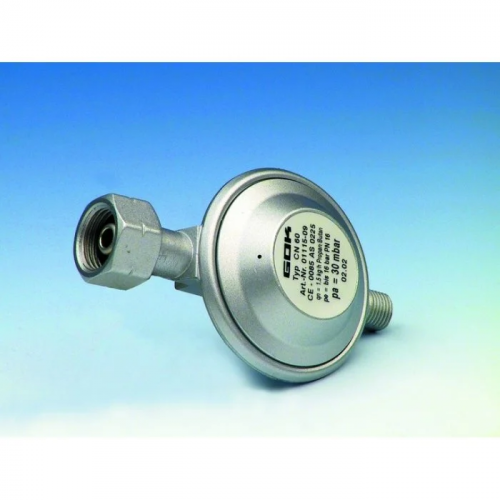

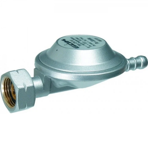

In effetti se hai uno di quelli con il pomello manuale di regolazione, non va bene, ma serve un regolatore a taratura fissa da 30mBar.
Però, mica costa come ti hanno chiesto.
QUESTO ha il codolo filettato se hai il tubo filettato €. 12,90
QUESTO ha il codolo con portagomma, se hai il tubo con fascetta,  €. 13,90.

se metti quelli che ti ho linkato sei perfettamente a posto e in regola.
sopra deve esserci chiaramente stampato 30mBar
comunque se vai in un negozio di vendita camper e accessori li hanno.
Invece non vanno bene quelli con il pomello di regolazione perchè frigo e stufa si danneggerebbero o potrebbero anche incendiarsi.
