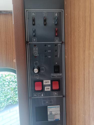

Mettendo sotto 220 con staccabatterie che chiude il circuito tutto ok, mentre se apro il contatto isolando la BS ricomincia il solito stacca/attacca di relè. Immagino possa essere normale perché non trova nulla da ricaricare. Tuttavia non sono riuscito a trovare il fusibile a cui faceva riferimento silverhaze nel pannello. Questa è la foto di quanto ho a disposizione. Detto che comunque non ha senso lasciare il circuito aperto quando sono sotto 220, immagino

riguarda il fusibile da staccare quando in rimessaggio.  Mettendo sotto 220 con staccabatterie che chiude il circuito tutto ok, mentre se apro il contatto isolando la BS ricomincia il solito stacca/attacca di relè. Immagino possa essere normale perché non trova nulla da ricaricare. Tuttavia non sono riuscito a trovare il fusibile a cui faceva riferimento silverhaze nel pannello. Questa è la foto di quanto ho a disposizione. Detto che comunque non ha senso lasciare il circuito aperto quando sono sotto 220, immagino ​
ora, ok la batteria, ok lo staccabatterie, ma un controlli sugli assorbimenti parassiti sarebbe stato logico farlo...
