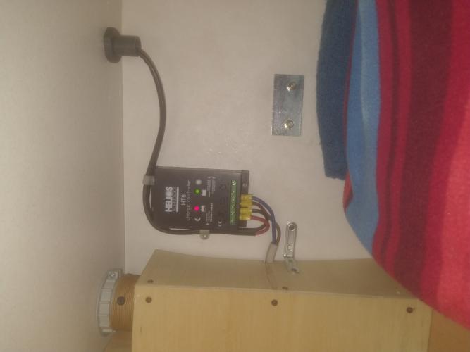

ciao a tutti sono nuovo del forum e camperista da 6 anni.
ho un problema con la battera servizi, anche se metto sotto carica tramite alimentazione elettrica appena stacco la spina la batteria mi viene segnalata scarica.
qualche consiglio per la sostutizione?
devo staccare i pannelli solari mentre la batteria è staccata?
inoltre nel dispositivo dei pannelli solari mi si sono accese le spie come in fotoIMG_20230728_183103349.jpg
qualche consiglio?
grazie in anticipo per il informazioni

stacco e riattacco la batteria non faccio nulla per i pannelli solare, tanto dovrebbero restare scollegati solo per pochi minuti

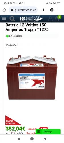

Le batterie AGM sono al piombo acido lo stesso. E anche le gel.
Quello che non hanno è acido libero..nelle AGM è impregnato in fibra di vetro e nelle gel è appunto sottoforma di un gel duro.
Tu intendi di non usare una batteria DA AVVIAMENTO. Giustamente.
Batterie al piombo acido libero ce ne sono che durano 5 volte una AGM.
Sono quelle da trazione elettrica come queste

sostituita con una nuova batteria, ora sembra tutto funzionante.
anche il pannello solare ha ricomiciato a caricare come previsto.
