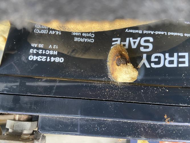

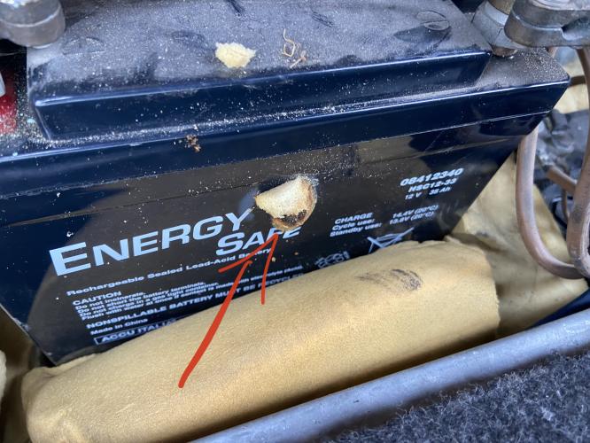

Buongiorno a tutti, vi seguo da prima dell’acquisto del mio camper e trovo sempre molto utile il forum ed il sito.
ho preso il mio primo camper da meno di un anno  ed è purtroppo rimasto solo 3 mesi.
Al mio ritorno ho fatto un’uscita ed ho scoperto che le batterie servizi sono andate, non tengono la carica.
Oggi ricontrollandole al mio ritorno ho notato che una batteria era più calda e su un lato aveva quasi bruciato la spugna di sostegno. Vi allego foto.
Ora con il timore possa succedere qualcosa vorrei sapere quale è la migliore cosa da fare, non ho un interruttore sul filo del pannello. E magari anche un consiglio su che batterie prendere.

Per prima cosa togli subito quelle batterie..., rischio incendio...
In seconda battuta, non dici che camper hai, se l'impianto è stato modificato, la foto del regolatore solare dice poco..., un interruttore sul pannello..., quanti watt?
Le batterie..., cosa ci fai? fai molta libera?
Non è facile risponderti... intanto togli e butta quelle batterie!

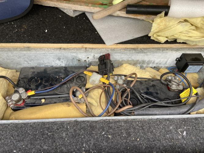

Vedo una batteria sigillata da (soltanto) 35 Ah, poi ne vedo un'altra con i classici tappini, c'è un bel groviglio di fili e due fusibili posizionati lontano dai poli positivi delle batterie, poi c'è un regolatore fotovoltaico buono, ma purtroppo è in PWM, e infine un CSB2 che mantiene carica la batteria del motore.
La gommapiuma incastrata intorno alle batterie che vedo mi lascia sconvolto...
Si tratta di un impianto da risanare, sicuramente via quelle batterie, ma serve un professionista per valutare cosa serve nuovo e cosa mantenere, non devi avere un impianto scarso ma neanche un costoso mega impianto che non ti serve.

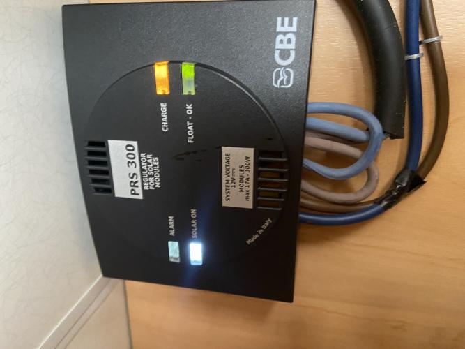

buono, ma purtroppo è in PWM, e infine un CSB2 che mantiene carica la batteria del motore. La gommapiuma incastrata intorno alle batterie che vedo mi lascia sconvolto... Si tratta di un impianto da risanare, sicuramente via quelle batterie, ma serve un professionista per valutare cosa serve nuovo e cosa mantenere, non devi avere un impianto scarso ma neanche un costoso mega impianto che non ti serve. Senza offesa... non credo tu sia in grado di rifare un impianto simile sentendo pareri su un forum, il 90% di cosa devi fare dovresti saperlo da te... E ora la cosa più difficile, trovare un professionista capace, dove abiti? Marco.

Il resto può andare, vanno puliti i cablaggi e messo un fusibile sul polo positivo della batteria, diciamo 50 Ampere a pochi mm di distanza dalla batteria, non dopo mezzo metro di filo.

Ma prima DEVI verificare se il regolatore fotovoltaico va bene o se spara qualche tensione elevata.
Non siamo ancora sicuri che la tua batteria sia morta di morte propria o per colpa di un evento esterno, è (era...) una AGM e quindi è decisamente poco probabile che un elemento vada in corto come è successo a te.
Misura le dimensioni del tuo pannello fotovoltaico e conta quante celle ha, questo ci darà un'idea quasi precisa di cosa hai sul tetto.

mi sento di doverti tranquillizzare in merito alla sicurezza; non credo tu abbia rischiato nulla e in fin dei conti quell'impianto non è nemmeno eseguito così tanto male come sembrerebbe...
Certo è possibile migliorarlo, ma qui sul forum abbiamo visto ben di peggio autocostruito spesso da coloro che dicono di essere "bravi"...
Come suggerito anche da Emme, controlla con il tester se sulle batterie arrivano 14V e non 20...
Così per diletto e GRATIS, proverei a tenere l'impianto con UNA SOLA batteria, ovvero quella che NON SI SCALDA collegata come in originale per vedere se il "sietema" nel suo complessivo funziona; una volta appurato questo, siccome l'autonomia con una sola batteria da 35Ah è davvero limitata, penserei alla sua sostituzione. I modelli suggeriti da Emme vanno benissimo e non andrei su altri modelli. Alle litio non ci penserei nemmeno.
Andrà eliminata completamente tutta quella spugna che certamente blocca le batterie in quella posizione, ma allo stesso tempo non lascia passare un filo d'aria per l'eventuale raffreddamento, cosa che è sempre da consigliare...
Per il resto oserei dire nessun problema.

Non usare più la schiuma espansa per tenere ferme le batterie, potrebbe essere la causa del surriscaldamento nel vano stesso, per es. la batteria VARTA ha un "piede" che sporge (vedi foto) e può essere bloccata tramite un righetto metallico avvitato nel pavimento del camper e magari due blocchetti di legno alle estremità... Spesso vengono usate delle cinghie, guarda se sotto a quella marea di schiuma espansa ci sono ancora i passanti per una cinghia, magari da ripristinarne l'uso...

Ho misurato con un tester (spero bene perche' e' la prima volta che lo usavo) e mi da 14 V.
Avrebbe senso lasciare la batteria vecchia con quella nuova?
Claudio
Pimpus
13/01/2006 25431
Inserito il 29/03/2024 alle: 15:32:39
In risposta al messaggio di pimpus del 29/03/2024 alle 14:29:26
Ciao Dash, si certo prendo le misure prima, non ci sono cinghie e avevo pensato ai blocchetti di legno. Ho misurato con un tester (spero bene perche' e' la prima volta che lo usavo) e mi da 14 V. Avrebbe senso lasciare la batteria vecchia con quella nuova? Grazie Claudio
Quale batteria vecchia lasceresti?
Quella che ha quasi preso fuoco o quella inadatta (esalazioni) con i tappini?
Buttale via entrambe e mettine una nuova, libera intorno e ben fissata che non vada a spasso a ogni curva.
Marco.
pimpus
pimpus
27/03/2024 47
Inserito il 29/03/2024 alle: 15:35:56
In risposta al messaggio di Emme48 del 29/03/2024 alle 15:32:39
Quale batteria vecchia lasceresti? Quella che ha quasi preso fuoco o quella inadatta (esalazioni) con i tappini? Buttale via entrambe e mettine una nuova, libera intorno e ben fissata che non vada a spasso a ogni curva. Marco.
Bene :)
