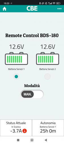

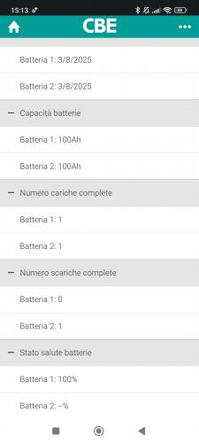

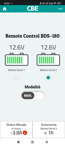

Buongiorno, sto riscontrando un problema con il Bds 180, dopo l’installazione il bds ha funzionato normalmente per 20 minuti dopo di che ho sentito un bip dal inverter e ho sentito il bds staccare e riattaccare , guardando l’applicazione la seconda batteria non lo vedeva più e sul schermo del app era comparso il triangolo di attenzione , ho pensato che sarebbe qualche filo staccato o fusibile saltato, ho verificato ma era tutto apposto, ho spento e riacceso il bds e la seconda batteria era comparsa però come autonomia mi dava meno di 1 ora, guardando il menu stato salute batterie la 1 era 100% e la 2 mi segnava --  cioè come non lo vedeva , non riesciva leggerla, ho provato cambiare i positivi della prima batteria con la seconda ma da sempre l’errore con la seconda batteria, da precisare che le batterie sono nuove e identiche, agm 100 ah entrambe,
no so se un difetto di fabbrica o altro, in allegato vi lascio qualche screenshot con i problemi riscontrati, qualcuno ha qualche suggerimento, grazie.
Grazie.
l’applicazione la seconda batteria non lo vedeva più e sul schermo del app era comparso il triangolo di attenzione , ho pensato che sarebbe qualche filo staccato o fusibile saltato, ho verificato ma era tutto apposto, ho spento e riacceso il bds e la seconda batteria era comparsa però come autonomia mi dava meno di 1 ora, guardando il menu stato salute batterie la 1 era 100% e la 2 mi segnava  cioè come non lo vedeva , non riesciva leggerla, ho provato cambiare i positivi della prima batteria con la seconda ma da sempre l’errore con la seconda batteria, da precisare che le batterie sono nuove e identiche, agm 100 ah entrambe, no so se un difetto di fabbrica o altro, in allegato vi lascio qualche screenshot con i problemi riscontrati, qualcuno ha qualche suggerimento, grazie. Grazie.
tempo fa si era parlato di un problema simile e alla fine della discussione siamo giunti alla conclusione che; scrivo in elenco...
1) il BDS specialmente con funzione BT attivata consuma energia ANCHE SE è spento
2) dato il punto 1, NON è possibile/corretto lasciare il mezzo in rimessaggio per tanto tempo, anche se con tutto spento, perchè visto l'assorbimento residuo si rischio di arrivare a zero con le batterie.
3) nell'altro post, fu risolutiva la mia proposta, ovvero scollegare TUTTO il BDS dalle BS, ricaricare le BS singolarmente con un altro carica batterie da rete 230V e solo quando le BS saranno state ricaricate sarà possibile ricollegare il BDS.
4) in pratica... se la tensione delle BS scende sotto a una soglia minima di funzionamento, è facile che l'elettronica del BDS impazzisca e non riesca più a gestire le BS.
5) tutto questo consiste nel fare una sorta di reset del BDS e una ricarica CERTA delle BS.
6) anche se le BS sono nuove, queste possono scaricarsi e andando sotto una certa soglia di tensione creare problemi al BDS
7) collega il mezzo alla 230V quando è in rimessaggio almeno una volta ogni 20/30gg al massimo per 24/48 ore.

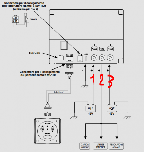

dove sono collegate tutta le utenze oppure devo collegare il positivo di una batteria sul positivo del l'altra e poi andare alla morsettiera (bus bar), è la stessa cosa o cambia qualcosa, grazie
Sul BDS (partiamo da qua così dovrebbe essere per te più chiaro) hai 3 cavi:
1 BATT 1
2 UTENZE
3 BATT 2
Devi semplicemente portare i due positivi delle BS sul positivo della bus bar dove partono le alimentazioni delle utenze.
Prima di farlo, DEVI essere sicuro che entrambe le batterie siano cariche al 100%.
Ricorda infine che, così facendo, tutto l'impianto sarà SEMPRE alimentato costantemente, cosa che non sarà un problema durante la vacanza...
Modificato da Laikone il 05/08/2025 alle 10:42:19

Sul BDS (partiamo da qua così dovrebbe essere per te più chiaro) hai 3 cavi: 1 BATT 1 2 UTENZE 3 BATT 2 Devi semplicemente portare i due positivi delle BS sul positivo della bus bar dove partono le alimentazioni delle
utenze. Prima di farlo, DEVI essere sicuro che entrambe le batterie siano cariche al 100%. Ricorda infine che, così facendo, tutto l'impianto sarà SEMPRE alimentato costantemente, cosa che non sarà un problema durante la vacanza...
Penso mi sono spiegato male, adesso il mio impianto e cosi però se per caso dovrò spedire il BDS allora dovrò collegare le batterie in parallelo secco, va bene collegare il positivo di ogni batteria direttamente al bus bar di derivazione oppure positivo di una sul positivo del l'altra e poi al bus bar di derivazione.grazie.
31/03/2004 21022
Inserito il 05/08/2025 alle: 11:46:51
In risposta al messaggio di Thedriver82 del 05/08/2025 alle 11:01:50
non ti sei spiegato male, al limite sono io a non essermi spiegato bene se non sono risucito a farmi comprendere con il precedente commento.
Vanno bene entrambe le soluzioni, usa quella che ti è più comoda con gli attuali cavi.
Il concetto è sempre quello: mettere in parallelo le due batterie.

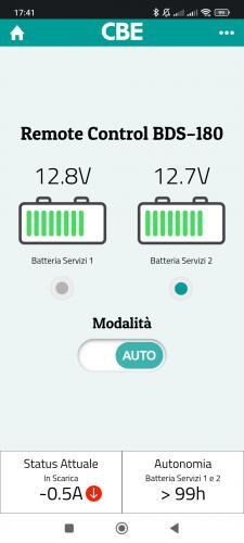

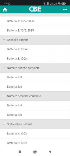

Aggiornamento :  Spedito alla CBE la centralina, ritornata dopo qualche giorno dicendomi che non ha nulla ( mah) e di guardare se il problema non e altrove ( va be ) , collegata ieri sera e tutto funziona, speriamo che duri stavolta...
Le avrà giovato il cambiamento d'aria laughangel
Puo essere che controllandola abbiano anche fatto qualche riprogrammazione, e che non lo abbiano detto wink

Le avrà giovato il cambiamento d'aria  Puo essere che controllandola abbiano anche fatto qualche riprogrammazione, e che non lo abbiano detto
Lo pensato anch'io sai, però va be, comunque lo devo testare per bene in quanto anche da nuovo ha funzionato mezz'ora e poi basta, speriamo in bene laugh
