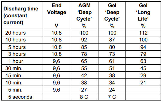

Posto la tabella anche per te, giusto per dire che il bullone in alcuni casi potrebbe raddoppiare la capacità utile delle batterie.

Inserito il 13/09/2025 alle: 18:08:03
In risposta al messaggio di Alexanto05 del 13/09/2025 alle 08:34:53
Scusa ma non riesco a seguirti, cioè non capisco a cosa fai riferimento, sarà colpa mia ma proprio non ci arrivo

Inserito il 13/09/2025 alle: 18:09:46
E come fa raddoppiare un bullone la capacità? Mettendole in parallelo? Sono già in parallelo...

Inserito il 14/09/2025 alle: 12:09:49
In risposta al messaggio di Thedriver82 del 13/09/2025 alle 18:08:03
Se prendi una Agm da 100ah e la scarichi completamente con 110A, dalla tabella puoi leggere che durerà 30min e ti restituirà 55 dei 120ah che ti è costato caricarla (efficienza 0,45).
Se poi fai lo stesso con la seconda batteria avrai un totale di un'ora per avere 110ah.
Se prendi il bullone, le metti in parallelo secco e metti lo stesso carico da 110A, ciascuna batteria fornisce 55A anziché 110A, e interpolando dalla tabella dureranno un'ora e un quarto invece di un'ora che avevi ottenuto scaricandole singolarmente. E ti restituiranno 140ah anziché 110ah (efficienza 0,58).
Insieme fanno sinergia. Con quell'aggeggio di mezzo non lavoreranno mai al meglio delle potenzialità.
E anche se una dovesse cedere, quella nuova che monterai, avendo età diversa avrà curva caratteristica diversa.
Quando una delle due cede, la cosa migliore da fare è sempre cambiarle entrambe.
O almeno era... perché nel 2025 non ha più alcun senso montare AGM.
