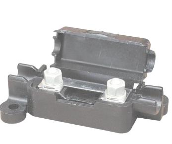

Il problema in questo caso e' solitamente da imputare ad un grosso fusibile (40/50 Ampere) messo tra il positivo della BS  e la centralina.
Il fusibile con portafusibile potrebbe assomigliare a questo:

Ciao hai capito molto bene., ma deve lo posso trovare.?

Si c'è un fusibile da 50 ma quello tipo lamellare tra bs e centralina
