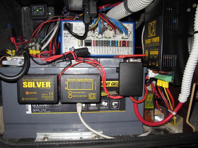

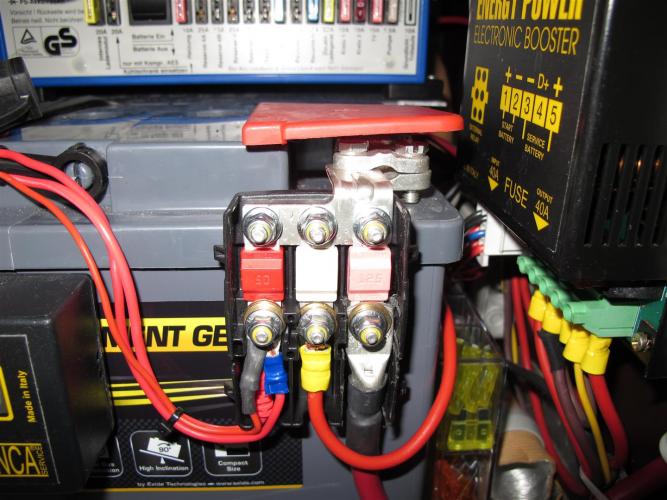

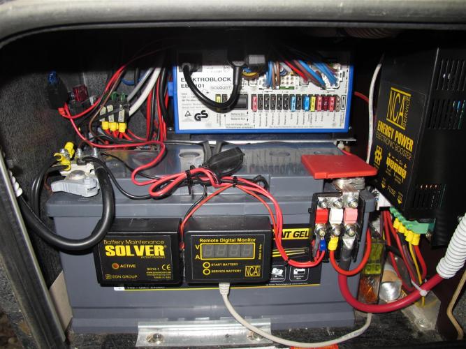

Per alimentare l inverter e tutto il resto sotto fusibili fino dall origina, ho fatto così, in effetti è una foto del camper precedente, ma nel nuovo ho fatto identico (ma usando cavi piu grossi anche per il resto)
come si vede i cavi dell inverter sono belli grossi (quelli a corredo) e li ho tenuti il piu corto possibile usando meno della metà di quanto dato a corredo.

Per i fusibili usa quelli in foto con le alette, li trovi dai ricambisti auto ...
