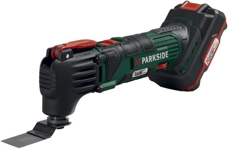

Qualche attrezzatura infatti ora è finita nella mia officina Almeno li i miei nuovi pazienti non si muovono.....perchè li metto nella morsa!
Con questo potrei semplificarmi la vita
Modificato da Giulio04061986e il 13/10/2024 alle 21:08:38
Inserito il 13/10/2024 alle: 23:55:33
In risposta al messaggio di Giulio04061986e del 13/10/2024 alle 20:34:16
lo ho anch'io un attrezzo di quel genere, purtroppo non Bosch Professional ma Parkside, che comunque se la cava, e lo trovo eccezzionale per fer certi lavori che non si farebbero con niente altro. Potrebbe essere l attrezzo giusto per tagliare la parte ribattuta del perno (spero in alluminio), ma bisognerebbe comunque proteggere la plastica, per esempio mettendo un pezzetto di lamiera con un foro, da cui esce solo il terminale ribattuto del perno.  Cosi la lama vibrante sfrega sulla lamierina e non sulla plastica.
