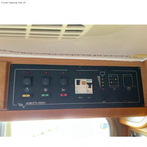

Ciao a tutti,
sto incontrando problemi con la centralina (datata) tipo CT elettronica Mobilvetta design . Il problema è la presenza della 220 che arriva in maniera discontinua: se estraggo l'intera centralina, arriva; faccio per rimetterla all'interno e va via. Penso ad un falso contatto ma non riesco ad individuarlo. Qualcuno ha avuto lo stesso problema? Ho provato a sostituire il magnetotermico, ma senza risultato...

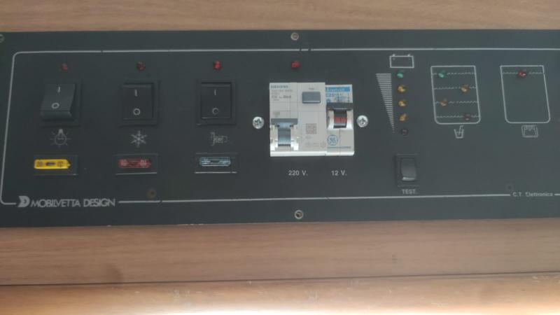

Spero si veda la foto...questa è la centralina....tolte tutte le viti, perimetrali la centralina viene fuori tutta di un pezzo...appena la capovolgo per accedere ai fili posteriori, la 220 è presente (si accende il relativo led e comunque è presente nelle prese all'interno del camper) ; appena la risollevo per rimetterla  al suo posto,  la 220  scompare, non è più presente all'ingresso del magnetotermico....ho provato a  smuovere (con prudenza) qualche filo per capire se  ci fosse qualche falso contatto...ma senza risultato.... sto impazzendo...

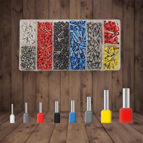

per assicurarsi che i contatti dietro al magnetotermico sono a posto, bisogna usare un buon cacciavite, e svitare un cavo alla volta e rinserirlo assicurandosi che faccia bene presa
potrebbe essere che hanno stretto sulla guaina e non sul rame
per fare un lavoro fatto bene, bisognerebbe mettere questi
ma sei sicuro che va via la corrente?
te lo dico perchè anche sul mio vecchio mobilvetta, andava via il led verde di presenza 230v, ma la corrente arrivava i tutte le prese

Si, avevo anche io il sospetto del led....ho collegato una lampadina nella presa 220 del camper: quando il led si spegne, si spegne anche la lampadina segno che nella presa viene a mancare la 220 ; ho sostituito il magnetotermico ma il problema persiste....certo i morsetti che proponi sono proprio quelli a norma...il filo falso contatto credo che si trovi tra il cavo che viene dalla presa esterna e l'ingresso del magneto...dovrei localizzare l'attenzione in quel punto...il problema che ci sono tantissimi fili...oddio...
