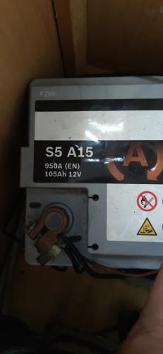

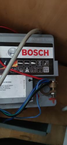

Salve a tutti, premetto che sono neofita, quindi ringrazio anticipatamente chi mi risponde in modo più semplice possibile. Ho comprato il camper nel 2018 e ho subito sostituito la batteria servizi, all'inizio fino a due anni fa andava tutto bene riuscivo a tenere acceso due ventilatori 12 volts molte luci più ventole del frigo quasi sempre accese e non mi dava nessun problema. Da qualche mese dopo neppure tre ore mi si stacca la corrente, quindi devo spegnere e riaccendere il tasto principale della corrente e riparte ma dura massimo mezz'ora. Chiedo forse la batteria si è esaurita? Se sì mi date un consiglio su che batteria mettere al posto di quella che ho. E poi che differenza c'è tra batterie a gel e AGM? Allego le foto dell'impianto così potete consigliarmi meglio.

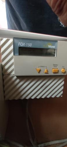

No ma la mia ha 6 anni e da qualche mese che fa questo problema, prima tutto bene, ho un misuratore credo, allego la foto

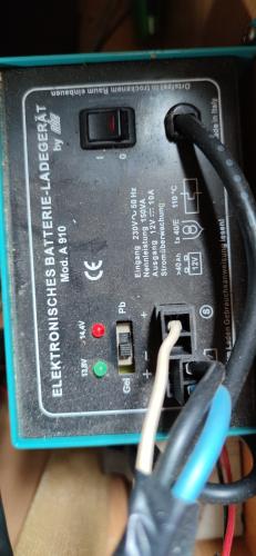

Si, ma non con il caricabatterie della foto
Probabilmente non ha una tensione adeguata per svegliare al 100%  una batteria agm
Ed eviterei di lasciarlo esposto al sole per non fare intervenire i pannelli solo per alcune ore del giorno
Per fare un bel lavoro, io, la caricherei con un Cb IUOU in casa, e non installata sul camper
Sul camper precedente avevo un Cb del genere ed una fiamm 120ah, non è mai riuscito a caricarla completamente, nemmeno se stava un mese sotto carica
A mio giudizio, mettete una agm, con quel Cb, significa aver montato una batteria e sfruttarla all' 80% di quello che può dare
Se si vuole tenere quel Cb, meglio usare una normale batteria da avviamento
