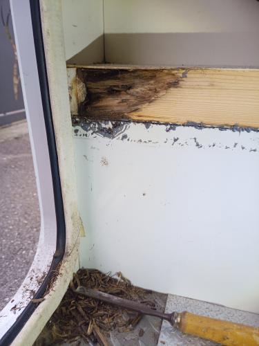

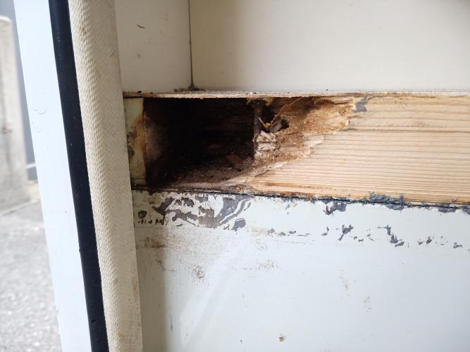

Buongiorno a tutti. Come da titolo, quest'inverno ho riscontrato un grande accumulo di condensa sulle pareti del gavone che finisce per accumularsi sul gradino della parete di coda e sul pavimento senza uno sbocco.
Quest'acqua, colando sotto il paraspigoli, ha fatto anche marcire i due estremi della mensola (in foto) che fa da gradino e supporto della parete posteriore e del paraurti. Perché non era stata neanche sigillata e impermeabilizzata bene dalla fabbrica. Al momento, ho eliminato tutto il legno marcio e passato la catrame liquida, questa primavera proverò a vedere di smontare e sostituire le parti di legno mancanti o marce ma vorrei comunque sostituire tutta la mensola in legno.
Qualcuno ha o ha avuto lo stesso problema? Come avete risolto con la condesa?
Io avevo pensato di praticare un paio di fori sul fondo mettendo uno snorkel (tipo quello dei filtri moto) per poter fare uscire l'acqua senza paura che torni dentro. IMG_20260106_142859.jpgIMG_20260106_145725.jpgIMG_20260106_143450.jpgIMG_20260106_145752(1).jpg
Grazie in anticipo

non credo che condensa, per quanto invadente, possa portare ad un risultato simile; secondo me è infiltrato dai cantonali angolari posteriori

Inserito il 18/03/2026 alle: 10:03:34
In risposta al messaggio di PDR del 17/03/2026 alle 17:57:06
L'acqua della condensa la trovo che si accumula verso gli angoli. Ho visto dalla parte esterna e sembra tutto ok. Non ci sono punti da dove può entrare l'acqua. L'unico ponte di comunicazione con l'interno sono le viti di fissaggio orizzontali dei pannelli laterali

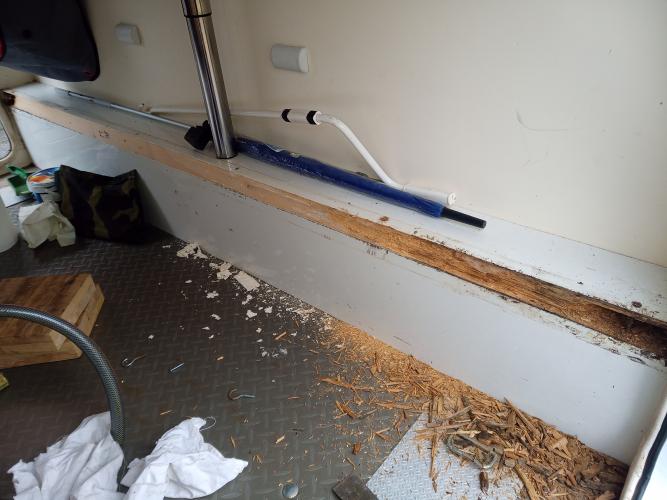

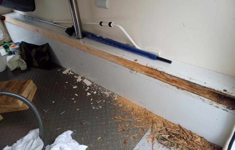

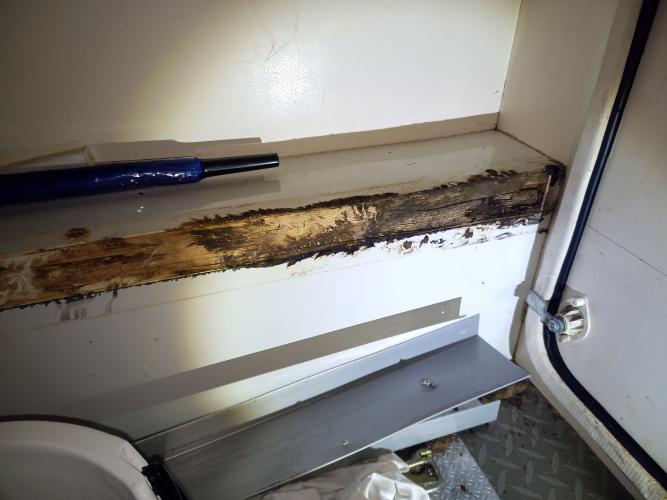

Inserito il 18/03/2026 alle: 19:43:00
In risposta al messaggio di Dado1481 del 18/03/2026 alle 10:03:34
Una foto in campo largo e di dettaglio della parete posteriore?

10/08/2025 90
Inserito il 22/03/2026 alle: 22:08:03
In risposta al messaggio di PDR del 18/03/2026 alle 19:43:00

Inserito il 23/03/2026 alle: 07:57:37
In risposta al messaggio di Dado1481 del 22/03/2026 alle 22:08:03
Dall'interno?
all esterno all altezza del guaio cosa c'è ? come materiale ? Hanno gia detto che ci vuole circolazione d'aria, Il gavone ( superiormente è stato sigillato ? ) è per caso ermetico ? Se si,
crea un passaggio d aria verso la cellula
