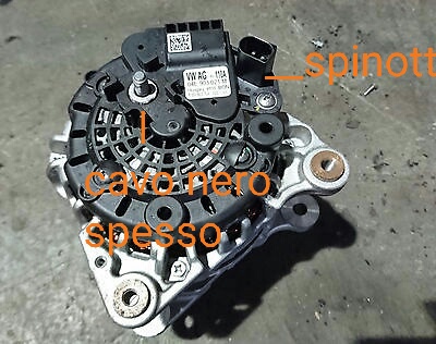

Inserito il 09/11/2016 alle: 18:55:24
L alternatore montato è 200ah tipo questo ho inserito lo spinotto e avvitato un cavo uh
16/02/2006 65187
Inserito il 09/11/2016 alle: 19:09:54
In risposta al messaggio di stefanovt74 del 09/11/2016 alle 18:55:24
Verifica se da uno dei cavi che escono dallo spinotto a motore acceso se esce il 12 volt (a motore spento deve andare a zero.
Poi segui il filo, se prima funzionava...
