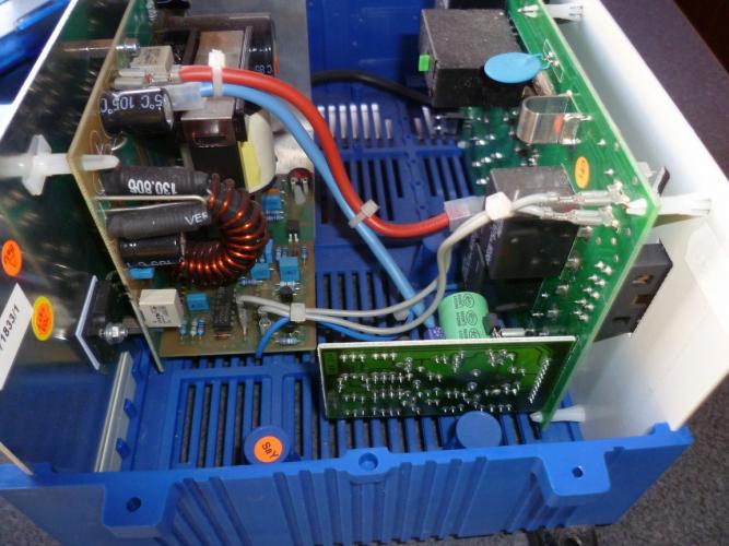

P1080460%20(Copia)(2).JPGEcco la scheda incriminata,quella in basso a dx,anche a me ha creato problemi

Inserito il 16/11/2018 alle: 21:23:27
In risposta al messaggio di Nuvola2 del 16/11/2018 alle 20:16:30
Forse sei stato proprio tu a raccontarmi il fattaccio, mi sembra di ricordare la foto.
Hai rifatto personalmente i punti di saldatura rinforzandoli e così hai risolto tutto, giusto?

Inserito il 16/11/2018 alle: 23:02:23
In risposta al messaggio di Mauser del 16/11/2018 alle 21:23:27
Forse sei stato proprio tu a raccontarmi il fattaccio, mi sembra di ricordare la foto. Hai rifatto personalmente i punti di saldatura rinforzandoli e così hai risolto tutto, giusto?
Si,ho ripassato le saldature dei piedini ed ho provveduto a bloccare la scheda con la colla a caldo

Inserito il 16/11/2018 alle: 23:04:46
In risposta al messaggio di Nuvola2 del 16/11/2018 alle 23:02:23
Nel mio caso avevo problemi di inserzione e disinserzione della centralina
