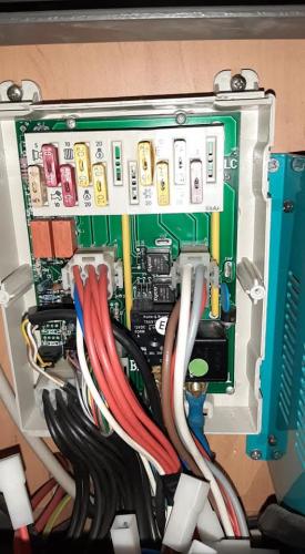

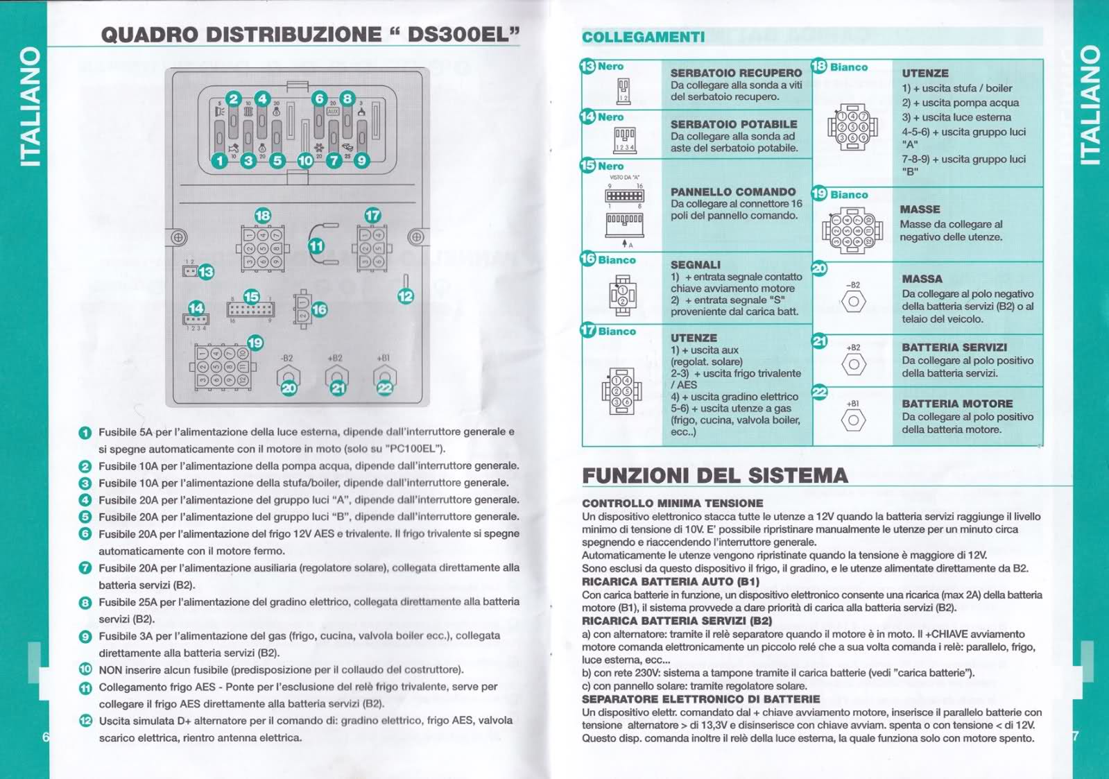

Salve, purtroppo ho notato che  non va più il cicalino della scaletta, il frigo a 12v è la BS non carica più in marcia, ho un joxy 6 su base ducato 244 del 2003,l'alloggio del fusibile nella scatola di derivazione DS300 e vuoto, cioè non contiene nessun fusibile per il D+ come da manuale, a questo punto penso che il D+ e simulato della centralina, vorrei provare a cercare il relè che fa passare la 12V quando il motore e accesso oppure qualche fusibile volante del filo D+ ma non saprei dove cercare, ho provato dentro le scatole porta fusibili ,sotto sedili ma nulla, qualcuno ha qualche idea, grazie.
nella foto la mia  scatola di distribuzione

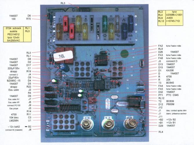

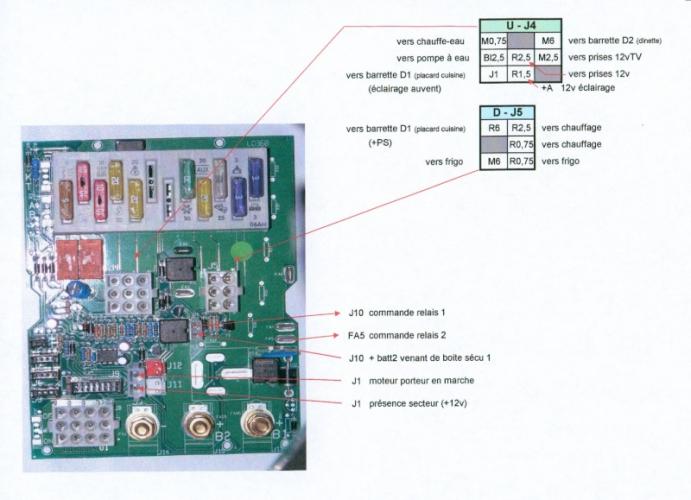

Forse questo schema ti può aiutare...
Questo è il link dove si vede meglio... LINK

In risposta al messaggio di Emme48 del 26/08/2025 alle 10:05:46
Forse questo schema ti può aiutare... Questo è il link dove si vede meglio... LINK
Grazie mille, sono due giorni che la cerco, trovavo solo quella classica che non è uguale alla mia, provo vedere se riesco capire qualcosa..

Inserito il 26/08/2025 alle: 12:10:34
Non riesco a capire la posizione 12 dove si trova sulla mia centralina, bah.. Sembra quel diodo blu.. La posizione 12 sulla schema dice che simula il D+

Per semplificare il lavoro degli allestitori, molti oggetti elettronici non usano più il D+ evitando di dover passare un cablaggio, inoltre nel Ducato X250 è un D- cioè a polarità invertita.
La centralina "produce in propio" il segnale D+ "deducendo" che il motore sta girando in base alla tensione della BM.
Questo D+ artificiale attiva il relè parallelatore ma viene usato anche dal frigo trivalente ecc.
Verifica con un tester digitale la tensione sui morsetti +B1(BM) e +B2(BS), sia a motore spento che a motore acceso.
Il D+ verificabile col tester potrebbe essere il faston a destra del connettore con i fili bianco e grigio, sopra il condensatore blu
