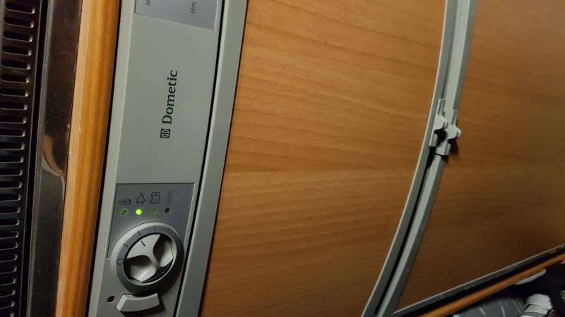

 Ciao a tutti,
Fino a qualche giorno fa quando impistavo il frigo a gas sentivo il rumore della scintilla per l'accensione.
oggi purtroppo non riesce a partire a gas: non sento neanche la scintilla.

Ciò, a me è successo l altro giorno con un electrolux molto più vecchio del tuo... Il gas non c entra nulla con la scintilla che non parte. Sostituendo l interruttore ho risolto e é tornata a funzionare l accensione elettronica.
Ma il problema potrebbe essere anche altrove...
Certamente se non hai un minimo di manualità magari é meglio non smontare a casolaugh​​​​​​.

i problemi potrebbero essere parecchi, comincia dalle connessioni elettriche, toglile e metti del disossidante , vedi con un tester se arriva tensione alla centralina gas

a me è successa la stessa cosa con probabilmente lo stesso frigo (RM7605) e dopo aver verificato i contatti  ho risolto sostituendo la centralina in foto. Spesa 140€
