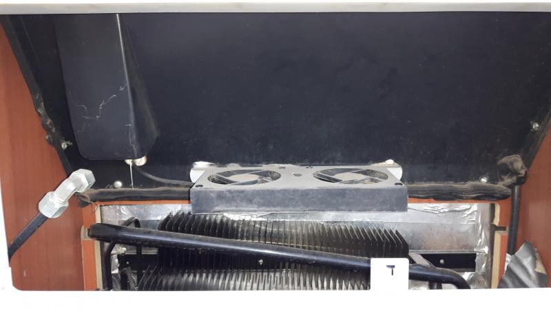

Ciao a tutti, oggi ho tolto la griglia superiore di scarico del mio frigorifero dometic installato su un Laika Ecovip classic 2 .
Ho notato che la piastra nera dietro ai ventilatori ha una inclinazione che non va direttamente verso l'uscita ma si appoggia sulla parete interna  al di sopra di 8 cm rispetto alla cornice superiore della griglia.
Ho acceso i due ventilatori ed ho notato che mettendo dietro di loro una piastra inclinata che appoggia direttamente sul lato superiore della griglia, la ventilazione in uscita dalla griglia risulta sensibilmente superiore.
Cosa ne pensate ?  Visto il sensibile aumento di fuoriuscita d'aria dallo scarico che ho potuto notare grazie alla posticcia parete inclinata che ho installato, voi la consigliereste o vedete controindicazioni ?
E' possibile che quello spazio/angolo morto crei un vortice o una turbolenza che penalizzi lo scarico ?
Dopo aver sostituito l'intero frigorifero e 2 gruppi refrigeranti, ho maturato la certezza che il problema va ricercato altrove.
Cosa ne pensate ?

Ciao a tutti, oggi ho tolto la griglia superiore di scarico del mio frigorifero dometic installato su un Laika Ecovip classic 2 . Ho notato che la piastra nera dietro ai ventilatori ha una inclinazione che non va direttamente
verso l'uscita ma si appoggia sulla parete interna  al di sopra di 8 cm rispetto alla cornice superiore della griglia. Ho acceso i due ventilatori ed ho notato che mettendo dietro di loro una piastra inclinata che appoggia direttamente sul lato superiore della griglia, la ventilazione in uscita dalla griglia risulta sensibilmente superiore. Cosa ne pensate ?  Visto il sensibile aumento di fuoriuscita d'aria dallo scarico che ho potuto notare grazie alla posticcia parete inclinata che ho installato, voi la consigliereste o vedete controindicazioni ? E' possibile che quello spazio/angolo morto crei un vortice o una turbolenza che penalizzi lo scarico ? Dopo aver sostituito l'intero frigorifero e 2 gruppi refrigeranti, ho maturato la certezza che il problema va ricercato altrove. Cosa ne pensate ? Ciao Druso

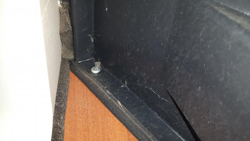

Ciao Druso voglio migliorare anch' io la ventilazione e per questo sono andato a verificare come è istallato il frigo sul camper di mio fratello che abita a fianco. Lui ha un ci e monta un dometic preciso del mio stesso modello stessa capienza e il suo funziona a dovere. Andando a verificare tutto ho notato però una differenza nello spazio che rimane tra il frigo e la parete esterna e controllando con le istruzioni di montaggio il suo rispetta i 1,5 cm tra parete e alette del condensatore mentre sul mio i cm sono 3,5 a questo punto ho il dubbio che passi troppa aria a lato e non attraverso le alette proverò a mettere un pannello di isolante ignifugo da 2 cm e poi vedrò gli sviluppi.
