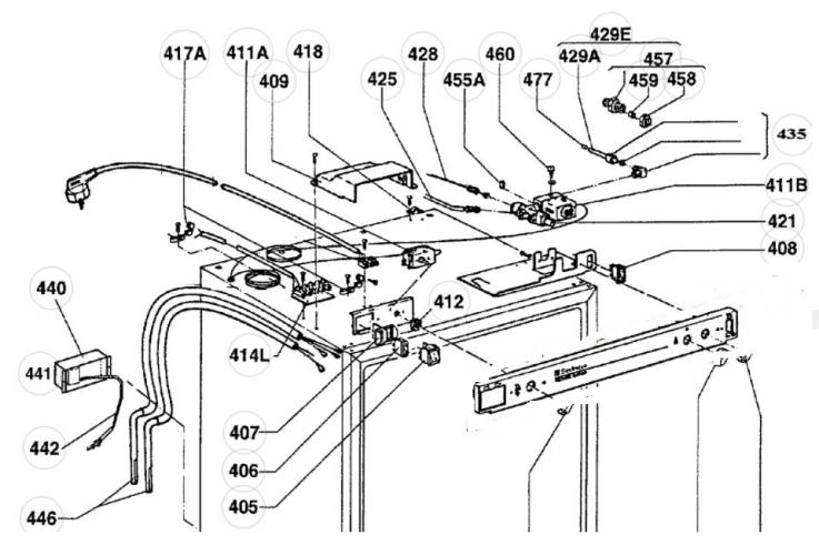

Inserito il 14/02/2023 alle: 23:17:55
Premetto che il tuo frigo non ha nessuna centralina e nessuna elettrovalvola , la termocoppia da come dici pare funzionare correttamente quindi per stanare l'anomalia dovrai togliere il piano cottura o quel che c'è sopra al frigo poi controllare il connettore elettrico 428 collegato sulla valvola gas meccanica manuale o sul selettore lato accensione 411B
