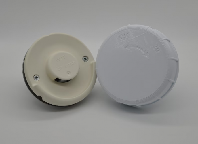

Altra cosa in viaggio e anche in rimessaggio e al lavaggio uso sempre
chiudere  il camino di scarico laterale con il suo coperchio originale Truma
che previene entrate indesidarate di insetti e nidi di vespe che
poi creano i problemi più vari e le noie che alcuni raccontano.
All'arrivo si leva e si usa la stufa normalmente
Se lo fanno una ragione ci sarà e ricordate il vecchio coperchi rettangolare
per il boiler acqua calda Truma da 10 lt.
