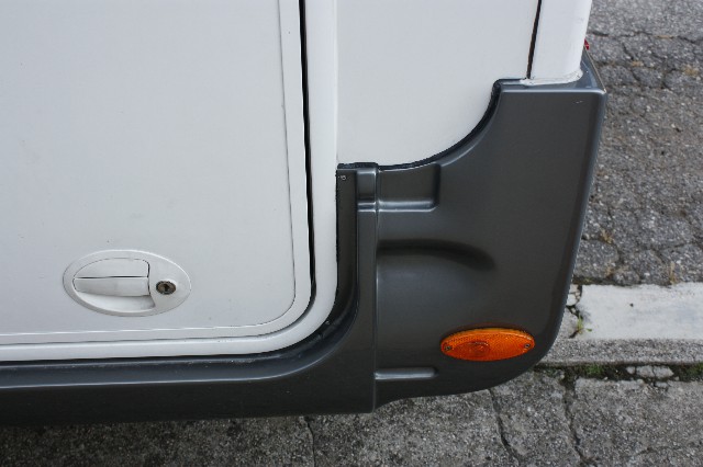

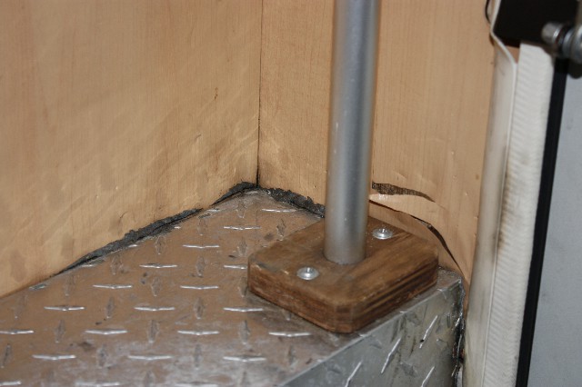

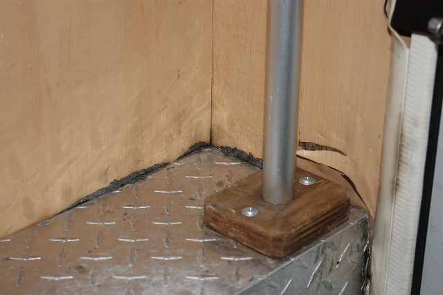

_MG_6070~2.jpg_MG_6071~2.jpg_MG_6072~2.jpg_MG_6073~1.jpg_MG_6074~1.jpg_MG_6075~1.jpg_MG_6076~2.jpg_MG_6077~2.jpg_MG_6078~2.jpg_MG_6079~2.jpgBuongiorno vorrei un consiglio su quaesta infiltrazione già trattata con siliconature nere interne ed esterne prima dell' acuisto
il camper l'ho comprato nel 2015 ma dopo tutto questo tempo e ancora umido come mai? le siliconature del profilo sono intatte puo' essere condensa?  dal basso? al tatto e morbido il legno cosa posso fare? lo posso asciugare? allego foto ,grazie a tutti

Buongiorno vorrei un consiglio su quaesta infiltrazione già trattata con siliconature nere interne ed esterne prima dell' acuisto il camper l'ho comprato nel 2015 ma dopo tutto questo tempo e ancora umido come mai? le

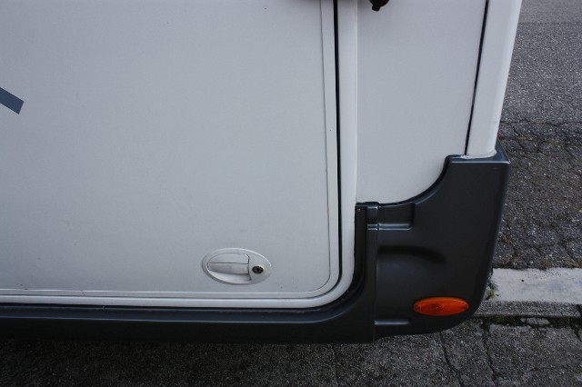

Potrebbe entrare acqua dal profilo in alluminio della porta del garage.
Sul mio ho risolto smontandolo e risigillandolo con terostat in strisce. La sigillatura esterna con silicone non basta.
La parete posteriore è asciutta?

Prima di tutto c'è da capire se non entri acqua da qualche parte e comunque va detto che se c'è stata un infiltrazione non è sufficiente siliconare ma va tolta la parte bagnata e rifatta con materiale nuovo... purtroppo chiudere non risolve il problema anzi, succede proprio che la zona bagnata non si asciughi perché non esposta all'aria...
Grazie per la risposta di sicuro non è statato sostituito il legno ma e solo stato silicanato la zona acqua non vedo ma la zona e umida cosa consigli? ti e capitato?

Potrebbe entrare acqua dal profilo in alluminio della porta del garage. Sul mio ho risolto smontandolo e risigillandolo con terostat in strisce. La sigillatura esterna con silicone non basta. La parete posteriore è asciutta?
Grazie non e umido vicino al portellone ma se vedi le foto all'angolo del camper parete posteriore e angolo interno le siliconature esterene sono intatte verrà dal basso?
Un amico aveva una infiltrazione sulla parete posteriore a causa della finestra della cucina che si trovava in coda... Ha solo siliconato il bordo finestra fermando l'infiltrazione ma l'acqua è rimasta nella parete... a distanza di molti mesi ha fatto un foro in basso all'interno e ha visto uscire acqua... l'acqua non si asciuga, anzi se sigilli è peggio perché non circola aria... lui ha dovuto rifare la parete,  verifica da dentro fin dove è marcio, togli tutto pulisci per bene e rimetti materiale nuovo, è l'unico modo per sanare la situazione, ovviamente a conclusione sigilla all'esterno...

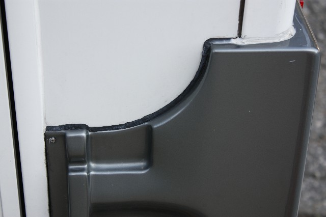

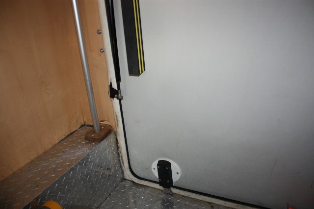

Dalla foto non si capisce bene dov'è umido, io credevo la parte dove si è staccato il rivestimento interno.
Fossi in te controllerei anche quella vite laterale che tiene la bandella fra porta e paraurti...
Da sotto non credo possa risalire così tanto.
Ok tolgo la platina di plastica e asciugo con un termoventilatore la zona? controllo anche le sigillature ma il vecchi o propietario mi ha detto che c'era un infiltrazione e l'ha fatta siliconare .

Dalla foto non si capisce bene dov'è umido, io credevo la parte dove si è staccato il rivestimento interno. Fossi in te controllerei anche quella vite laterale che tiene la bandella fra porta e paraurti... Da sotto non credo possa risalire così tanto.
Ok dici che puo' entrare delle viti? no puo essere condensa dalla parete esterna?
Non è sufficiente siliconare per riparare un'infiltrazione ma bisogna togliere la parte infiltrata perché comunque marcisce e da cattivo odore... dipende dell'estensione del danno ma puoi saperlo solo scoprendo la carta adesiva... magari il danno è circoscritto e il lavoro è limitato...
Secondo me può bastare una vite non sigillata bene per distruggere una parete.
La condensa tenderei ad escluderla, soprattutto in estate.
Non dare per scontato che le sigillature fatte siano perfettamente in ordine.

Si ho gia' comprato solo in quella zona mi segna umido anche se e una vecchia infiltrazione come mai? pensavo di andare in un centro nautico dove specializzati per barche magari anno qualche prodotto per trattare legno umido .
Intanto nessuno ti garantisce che la riparazione sia stata fatta bene. Bisogna essere certi del punto di entrata dell'acqua, che potrebbe essere anche distante dal punto bagnato. Inoltre la siliconatura può essere considerata esclusivamente una misura temporanea.
Se è molto bagnato probabilmente l'acqua continua a passare.

Controlla quel blocca portellone della Fiamma. Smontalo e vedi se trovi umido

sono quasi sicuro che l'infiltrazione provenga dal telaio posto sulla cellula,i pistoni-molle sforzano molto e con il passare del tempo possono discostare il telaio e la sigillatura,puo fare in questo modo:chiuditi in garage del camper,scosta la guarnizione bianca,basta la parte appoggiata alla parete e osserva bene se vedi passaggi di luce che possano evidenziare una via per l'acqua,in secondo tempo fatti aiutare da qualcuno  che da fuori bagni la cornice .mentre tu dall'interno osservi scostando sempre la guarnizione .

Intanto nessuno ti garantisce che la riparazione sia stata fatta bene. Bisogna essere certi del punto di entrata dell'acqua, che potrebbe essere anche distante dal punto bagnato. Inoltre la siliconatura può essere considerata esclusivamente una misura temporanea. Se è molto bagnato probabilmente l'acqua continua a passare.
Buongiorno ho tolto la patina di plastica adesiva e ho pulito lo strato di marcio ho messo un ventilatore ad asciugare e vedo se con la prossima uscita si bagana ancora ho se è una vecchia infiltrazione se va bene gli passo una resina epossidica nautica per isolare il legno e stucco con apposito stucco da legno dove e il marcio che ne pensate?
Ok ho pulito tolto la parete desiva che ricompre ho messo un ventilatore ad asciugare e vedo se l'infiltrazione continua
poi pensavo di trattare con resina nautica epossidica e stuccare
sto asciugando con un ventilatore e vedo se si ribagna
