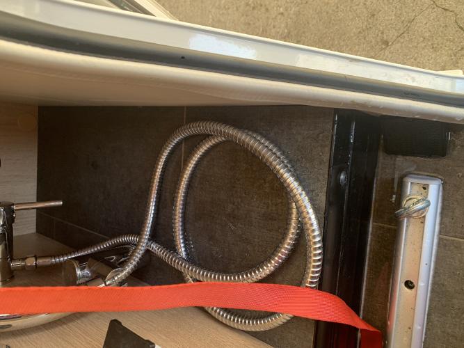

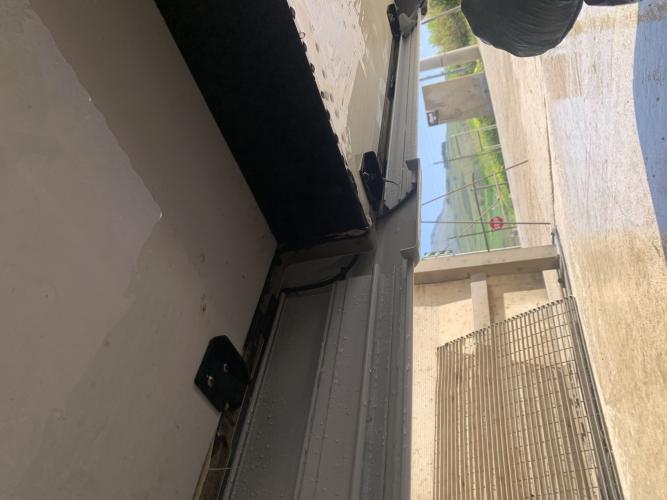

Trovata infiltrazione grazie a lavaggista volenteroso, l’acqua entra a fiumi dal vano sopraelevato dove é alloggiata  la doccetta, all’esterno non hanno sigillato bene una zona coperta dalla cornice di carenatura.
Non era facile scoprirlo perché bisogna sparare l’acqua lateralmente verso l’esterno facendola incanalare nella cornice, proprio come fa la ruota destra quando piove in movimento, ecco perché in particolare entrava su percorsi veloci. Allego foto della zona interna ed esterna.
Incredibile come possano commettere certi errori su un camper nuovo e non di prima fascia prezzo, incredibile che sono dovuto “impazzire” io per trovare il problema, ma importante essere riuscito a svelare il mistero e fra un paio di mesi, quando potrò ritornarci, l’ex concessionario (che purtroppo é a 1000 km da casa mia) si dovrà impegnare a smontare la parte, sigillare bene e risolvere finalmente il problema che mi ha fatto “dannare”. Grazie a chi del forum mi ha dato consigli.
