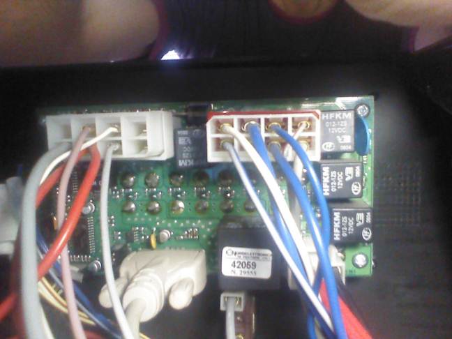

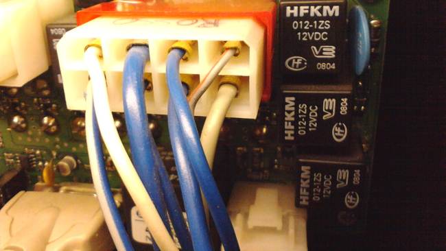

Caro scubidu lo avevo immaginato che potrebbe essere qualche rele' infatti nella scheda ce ne sono 4 bisognerebbe individuare quale dei 4 volendo li potrei cambiare uno alla volta andare a tentativi pero' ho girato per la mia citta' ma nessuno dei negozi di ellettronica li ha mi dicono che sono ricambi per automobili ma non li ho trovati in nessun posto,

Inserito il 04/05/2016 alle: 22:28:23
se fai una ricerca  del data scheet  del rele con la marca..
individui le misure e i piedini.
poi si trova con le stesse caratteristiche    di altra marca .
la scheda del carica  e proprietaria   laika   o fornisce altri mezzi .
 se hai un  none o sigla  forse si trova anche lo schema

Inserito il 05/05/2016 alle: 08:51:57
Anche io ho avuto un problema con la scheda elettronica pensavo che era un rele mentre la cosa era più grave...
Io farei così:
Per prima cosa farei azionare l'interruttore della luce e sentirei se sulla scheda si sente il classico clic dell'attivazione del rele. Dopo potresti dissaldare  un relè alla volta e lo controlli a banco alimentandolo a 12v e con il tester per verificare che funziona. Se è lui e non trovi il ricambio  puoi mettere un rele diverso portando i contatti con dei fili.
Ecco I tuoi relè :
http://it.aliexpress.com/store/...
Unica scocciatura aspettare che arrivino.
Buon lavoro

Inserito il 05/05/2016 alle: 09:12:04
Ecco il datasheet
http://www.hongfa.com/pro/pdf/H...
