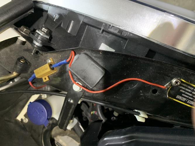

Buongiorno possiedo un movivetta che a m70 ho sostituito le luci posteriori con quelle a led ho messo la resistenza per il lampeggio delle frecce è il problema si è risolto adesso l'unica cosa è che rimane la spia accesa a quadro di anomalia luci vorrei capire dove devo mettere una resistenza Ho provato a metterla sulle posizioni ma come attacco la resistenza smettere di funzionare anche le posizioni.

Non dico su che mezzo hai fatto il lavoro di sostituzione né che tipo di resistenza hai montato e quanto assorbe il Les rispetto all’aereo lampadine originali, così non dai possibilità di risposte al tuo quesito.

Quella che vedi nell’immagine è una resistenza corazzata montata per le frecce a led :
https://amzn.eu/d/060HAham

Non si ottiene nessun risparmio elettrico perchè la resistenza da mettere in parallelo dovrà avere un valore ohmico uguale a quello della lampada originale e che si ottiene inserendo una resistenza che dovrà dissipare la differenza che non dissipa il led per far si che la centralina canbus non legga il guasto
La resistenza dovrà essere installata in parallelo alla nuova lampada a LED e da qualche parte la devi montare facendola dissipare

La motrice è ducato x250 quando ho montato questo kit erano già compresse 2 resistenze da montare alle frecce per fare tornare l'Inter mittenza alla velocità normale e questo è tornato a posto.
Funziona tutto perfettamente l'unica cosa che resta accesa la spia a cruscotto.
Le ho cambiate perché essendo un mezzo del 2009 quelle originali erano ingiallite e usurate e quelle originali non sono riuscito a trovarle da nessuna parte.
Non è stata una scelta legata ai consumi di corrente.
