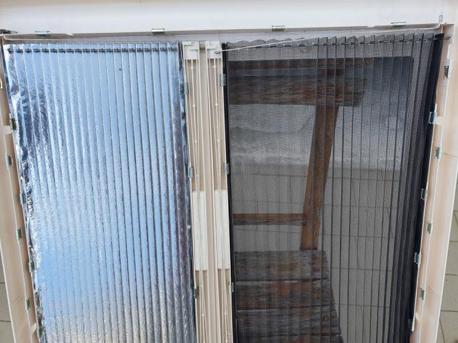

Ciao, ne approfitto anch'io per fare una domandina al "gruppo" Heki.
Tempo fa ho lavato l'oscurante perchè si era macchiato, dato che c'ero, ho lavato anche la zanzariera. Quest'ultima è venuta pulita molto bene ma... ora fa la "pancia" verso in basso, tanto è vero che quando viene ripiegata per aprire tutto l'oscurante, occorre spingerla col dito dentro la sede. Non è un grosso problema, ma chiedevo se qualcuno ha gia' risolto prima di passare all'attacco con appretti o lacche per capelli e magari fare più danni.
Grazie,
Renzo.

Potrebbe essere utile questo topic che avevo aperto lo scorso anno, anche se si riferisce al Mini Heki dovrebbe poter servire per eventuali riparazioni anche sul midi. L'allentamento del cavetto potrebbe essere causato dalla rottura del perno in plastica che tiene in tensione il filo appunto. In ogni caso schemi e foto mie e di altri sono ancora più semplici per capire il problema.
Buon lavoro ... e abbiate tanta pazienza e poca fretta. Comunque la mia riparazione per ora funziona dopo quasi un anno, anche se per il Covid-19 il camper si è usato poco.
