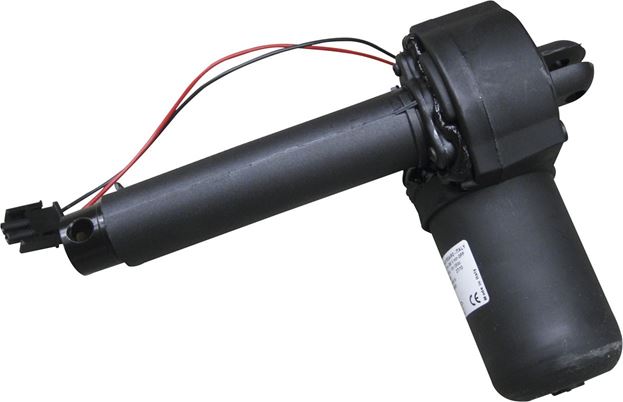

Il il suocero ha cambiato il motore dello scalino retrattile, non andava più il suo.
con uno tipo questo
ho dovuto fare delle modifiche alle staffe per adattarlo.

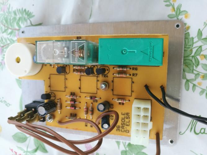

la centralina è questa.
leggevo che dovrebbe avere un potenziometro per regolare l'assorbimento di stacco.
questa non mi sembra lo abbia.
ha un paio di relè, condensatori, resistenze ma niente trimmer.

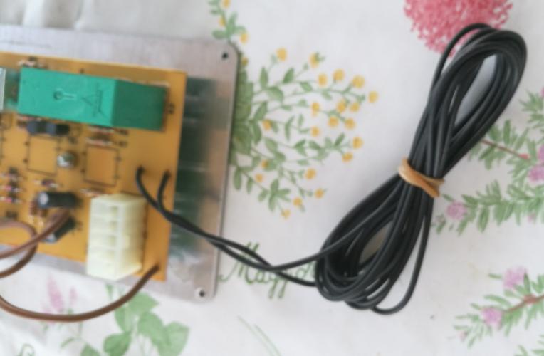

unica cosa ha un cavo unipolare nero saldato su ambo i lati. è una matassina.
a furia di dai e dai si è spaccata la testa...
prima di ricomprare il ricambio che avrà lo stesso problema, come posso risolvere il fine corsa?

Credo che la matassa assolve a fare da limitatore di corrente quando il motore è a fine corsa.per aumentare la limitazione e quindi lo sforzo provare a raddoppiare la lunghezza usando la stessa sezione di cavo.

Mi allaccio a questo vecchio post. Io avevo un problema con il gradino elettrico identico a questo. Il gradino ad intervalli di circa un minuto tentava di richiudersi a prescindere della condizione in cui si trovava. Ho fatto alcune prove, ho sostituito tutti i condensatori della scheda elettronica, poi i 3 pulsanti mi ed infine sono riuscito a trovare il guasto. Ho sostituito in transistor pagato 0,1 euro ed il gradino è tornato a funzionare correttamente. Scusate capisco che il camper è molto vecchio e ormai ce ne sono pochi in circolazione, ma volevo condividere con voi questa mia piccola soddisfazione...image(66).jpg

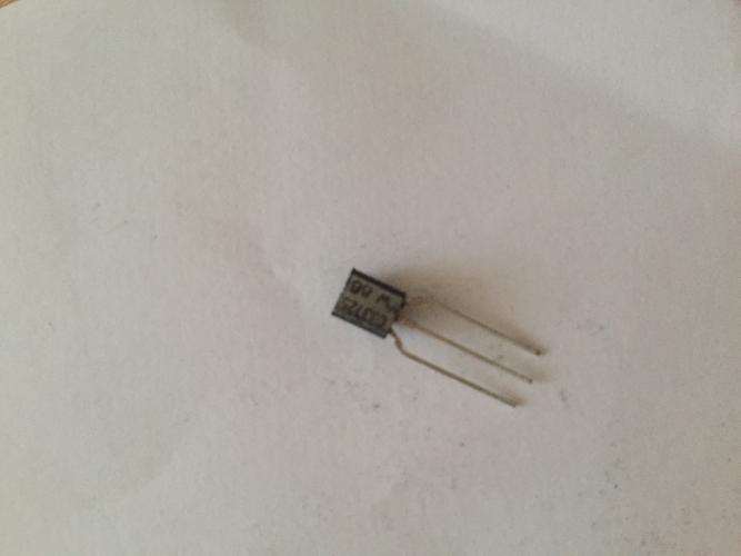

CI autoroller del 1997, la centralina è identica alla mia. Io pensavo che quella matassa fosse collegata al pulsante luce (quello bianco) e fosse opzional da tirare fino ad una luce esterna o nei pressi del gradino per una illuminazione notturna...

si era rotto il supporto posteriore, quello vicino al motore. Lo cambio e si rompe un' altra volta. Analizzando il motore ho scoperto che al nuovo motore si possono dare al max 5A contro i 7A di quello vecchio. Non avendo finecorsa meccanici la centralina toglie tensione al motore al raggiungimento di una soglia di assorbimento di corrente. Questa è però tarata per il motore da 7A, che è superiore a quella sufficiente per il motore da 5A, che quindi "tira" fino a quando non si rompe il supporto.
Quella matassina di filo serve per regolare la soglia di intervento, che è frutto di un calcolo.
